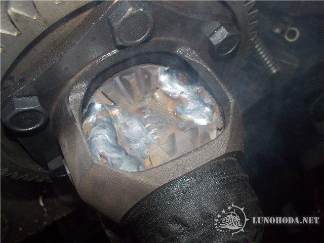

Разобрали КПП Оки для заварки дифа. Рассматривали разные варианты. В результате сделали так: между полуосевыми шестернями внатяг забили отрезок трубы, а из оси сателлитов вырезали среднюю часть.
Обварили все шестерни. Потом добавили еще два сателлита от 2106.

Типа, кашу маслом не испортишь! :)))

Можно и в шлицы после такого нагрева не попасть.
А отпустил ты их однозначно.

В трубе надо было просверлить отверстие под ось сателлитов, а не резать ее. Теперь ничто не мешает обрезкам оси вывалиться из механизма.

Алексей Гарагашьян писал(а):Теперь ничто не мешает обрезкам оси вывалиться из механизма.
Судя по фото ось приварена к трубке наглухо.
ИМХО ось нагрузки несет не детские, зря порезали.

Да, сперва хотели оставить ось целой, но сделали так. Труба толстостенная. Огрызки уж точно не выскочат - заварено наглухо. Когда варил, заглядывал внутрь: шлицы до красна не нагревались. Надеюсь, что не отожглись. Граната вставляется легко. Тесты покажут жизнеспособность такого варианта.
Теперь еще предстоит заварить диф Матиза. Предложения принимаются. [:})

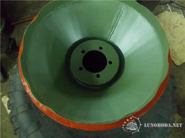

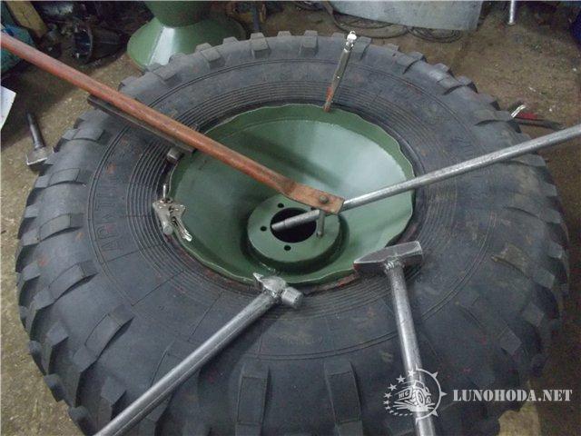

Собрали пробное колесо. Вес колеса в сборе 72 кг. Ширина 620, высота 1280. Очень волновались, т.к. первый раз собираем по такой технологии. Но всё удалось. :)

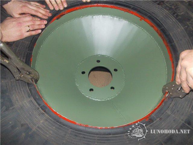

Немного загнули отбортовку внутрь, чтобы проще было одеть бортовое кольцо.
Промазали герметиком посадочное диска и бортовое кольцо шины для лучшего скольжения, а то острый край шины заворачивается наружу. Чтобы лучше прижать покрышку, использовали рычаг. Так первые удары сразу загибают металл в нужном месте.
Развальцевали за пять проходов по кругу. Лучший результат получился при одновременной работе двух молотков на диаметрально противоположных сторонах диска.
Краска почти не повредилась: ни от ударов молотком, ни от растяжения металла.

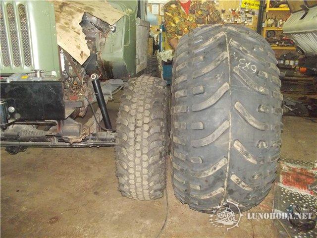

36" Симекс выглядит смешно рядом с этим колесом.

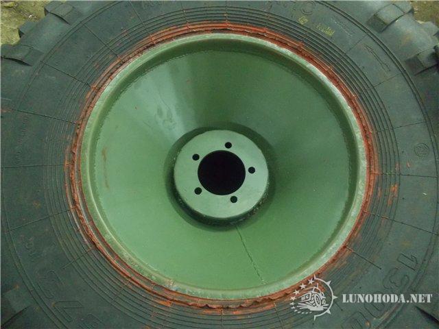

На этом все хорошие новости заканчиваются... Воздух травит из десятка мест. Страшно даже подумать, сколько щелей залил грунт с краской, которые вылезут со временем. Теперь не понятно что делать, ведь уже все диски покрашены. Если б знать, что производитель не опрессовывает свои изделия, то я бы уж сам как-то придумал такое устройство. Например две плиты с резиновыми прокладками, стянутые шпильками или нагруженные весом, а воздух подать в сосок. Т.е. проверка с изнанки. Хотя подобные устройства надо делать не мне из-за 4 дисков...
Пробовали собрать колесо под Ровер, но шина не налезла на диск. Даже хорошо, что не собрали... Диск оказался на 10 мм больше в диаметре, чем шина. Правда с другой стороны диск нормальный.
Вобщем, я в полной растерянности, что дальше делать. Похоже, надо все заново пескоструить, опрессовывать, заваривать свищи и переваривать отбортовку, а потом и заново красить. Масштабы поподалова удручают! Опыт - вещь дорогая...

Strannik291 писал(а): Теперь не понятно что делать, ведь уже все диски покрашены.
Сожалею.
В конкретной ситуации рекомендую зачистить шов щеткой на болгарке, дополнительно зачистить место с порами диском. Заварить без воздуха в колесе. Шину снимать не надо. Вероятность утечки воздуха по порам в швах у завальцовки крайне низкая.

Strannik291 писал(а):Вобщем, я в полной растерянности, что дальше делать. Похоже, надо все заново пескоструить, опрессовывать, заваривать свищи и переваривать отбортовку, а потом и заново красить.
Это ж с ума сойдёшь скока работы! %)
Поскоблить швы, накачать колесо до 0,5 атм, пройтись мыльным раствором. Все выявленные поры отметить, спустить колесо, заварить отметины полуавтоматом, затем покрасить. Там гораздо меньше работы и результат, скорей всего, будет вполне приемлемым.

Да, шины все одинаковые. Но не 533, а 528 мм. Правда, это в свободно лежачем положении. Так не понятно, по какому месту мерить посадочное. К производителю дисков претензий нет - он предлагал все переделать, но уж слишком всё сложно, ведь мы живем в разных столицах, а проварить я и сам смогу.
С собранным колесом понятно, а вот с остальными дисками пока нет. Может, промазать изнутри все швы полиуретановым шовным герметиком? На пару лет должно хватить, а там уж и шины будет пора менять. Просто так много свищей, что все-равно придется варить сплошняком, а так это не хочется... Что скажете?

Strannik291 писал(а):Просто так много свищей, что все-равно придется варить сплошняком, а так это не хочется... Что скажете?
Отдать проварить другому, кому хочется :)
Герметик - неплохая идея. Только хватит ли его на пару лет? Как бы потом где-нить в поле не встать. По крайней мере нужно будет возить с собой какое-нибудь средство для заделывания открывшихся свищей.

Strannik291 писал(а):С собранным колесом понятно, а вот с остальными дисками пока нет. Может, промазать изнутри все швы полиуретановым шовным герметиком? На пару лет должно хватить, а там уж и шины будет пора менять. Просто так много свищей, что все-равно придется варить сплошняком, а так это не хочется... Что скажете?
У меня диски тоже под развальцовку.
Я для гарантии герметичности швы промазывал восстановителем б/к слоя которым шины мазал. Пока не травят.
