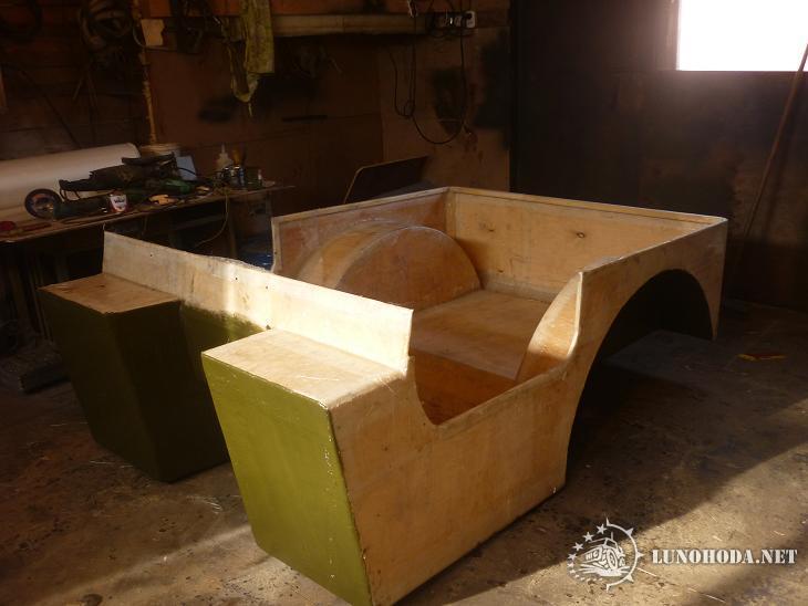

Да кузова самодельные. Основа - стеклопластик. Эпоксидная смола и стеклоткань. Фанера как "формообразующее".
Сейчас от фанеры отказываемся в пользу пеноплекса, немного больше уходит пластика, но на выходе вес меньше, прочность больше.
Когда дойдут руки планируем построить АПП с пластиковым несущим кузовом на метровых колёсах.
Легковушка пластиковая у нас уже есть а 4х4 не хватает.
