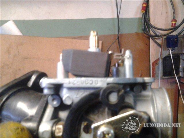

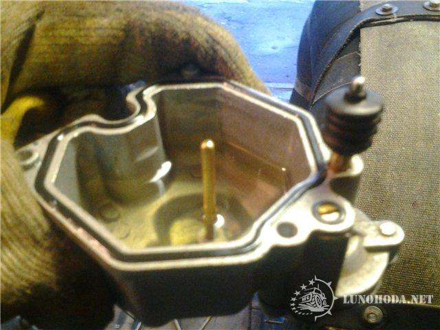

по карбу снял еще разок и подул во все дырки. Вроде все продуваються.
Возникли вопросы по уровню.
Так нормально?
Поплавок установлен правильно?

chudotxt писал(а): - Поплавок паралельно разъёму
