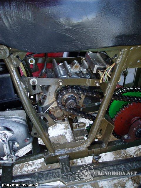

Да, уже неделю обкаткой занимаюсь.
Руль расширил на 30 см, рулевую колонку зафтулил бронзовой фтулкой, управление нормальное( на 4 колёске у меня , как на жиге рулевое).
Скорость увеличил до 40 кмчас, звёздочку на пром валу поменял, если на болото придётся поехать , то меняешь звёздочку и вперёд(скорость для болота макс.18кмч).
Гоняю в городе по частному сектору, а каракат в марте уедет в тайгу( делал на заказ человеку).

это ты про какую конкретно звездочку говоришь? не легкое это занятие там звезды кидать! Судя по фото сменная зеленая, а может сделать ее двойную с возможностью двигать по валу, нужно по болоту цепь перекинул звездную пару подвинул, а натяжник сжелать с большим ходом.uvat писал(а):звёздочку на пром валу поменял, если на болото придётся поехать , то меняешь звёздочку и вперёд

Звёздочку можно былобы на валу оставить, рядом с зелёнои, болт фиксатор отпустил звёздочку передвинул(только цепочку менять надо будет, болотную в бардачке возить).

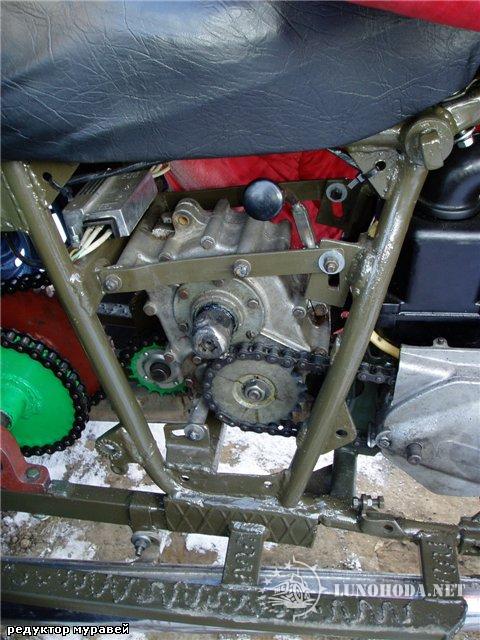

мужики правильно говорят про редуктор инвалидки, втулка паразитки под постоянной нагрузкой умрёт в болоте. у меня почти такая же схема, но с редуктором муравья, там вал на подшипниках, и то ему достаётся не хило! и вместо дифа у меня вал стоит с выходом на одну стороны, идин раз его свернуло в болоте. сняли редуктор и ножками до ближайшей деревне порядка 20 км топали, а там ещё на автобусе 40км до города.

делай на дифе уаза, но полуоси надо усиливать. у меня диф от электрокара, он легче и двух сателитный, но дополнительно сделал жёсткую блокировку для тяжёлых мест и для кочки, без неё в кочку безполезно суваться. полуоси подходят уазовские. два раза отламывал полуоси, переламывает у подшипника. сейчас всё переделано, ходит без проблем. единственное слабое место - это цепь, рвёт в болоте. все цепи стоят 19.05.

ставь волговский мост, облегчи его. весь лишний метал сними на токарном станке. убери все тормозные приблуды. делай трансмисионный тормоз, его вполне хватает.
