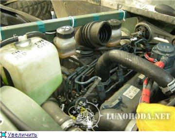

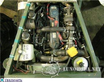

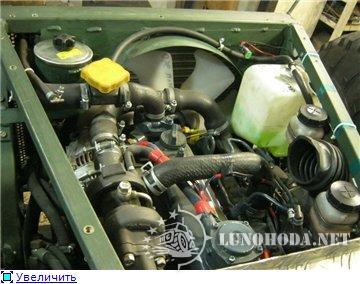

фото.
моторный отсек

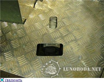

Сообщение bobas »

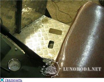

отверстия в обшивке пола места пассажира - для переключения блокировки лебёдки и контроля укладки троса

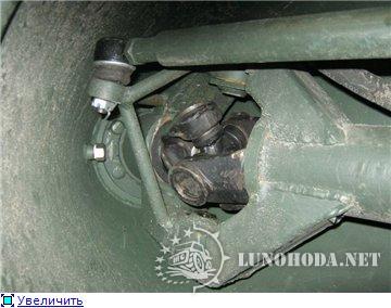

Сообщение bobas »

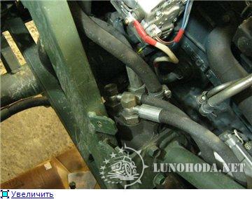

поворотный кулак
насос-дозатор

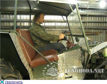

посадка водителя и эргономика "рабочего места"

bobas писал(а):фото.
моторный отсек
Как все плотненько упаковано. А что означают буквы с цифрами ГЕН, ГУР на бачке и патрубке.

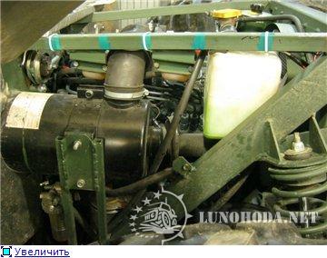

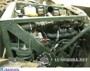

Алексей Гарагашьян писал(а):Ход подвески около 200 мм спереди и сзади.
Удивлен :shock: У обычной "восьмерки сзади 220мм., а спереди 205мм.(если учесть, что отбойники способны сжиматься до 10мм.).
Еще вопрос: А как туда(в моторный отсек) подлезть, если однажды что нибудь откуда нибудь побежит или сломается? :oops:
