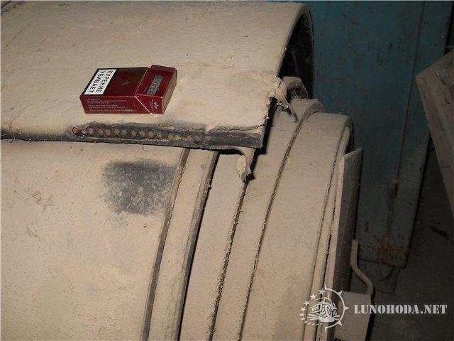

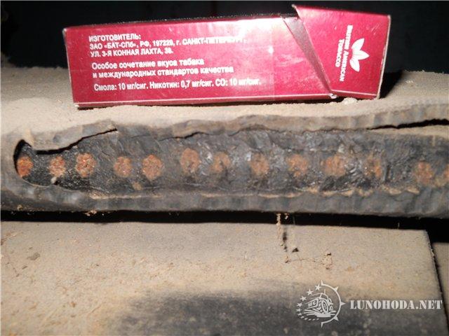

Толщина 20 мм. ,ширина 800 мм.
Арматура по длине . Что-то типа троса.:ok:

:shock: Ну, вы, блин даёте! У меня ТК-200, 4 прокладки синтетика, толщина 10 мм - я на досуге считал, ОДНА лента моей гуси (125мм шириной) держит 5 тонн на разрыв. Но это не в динамике. Гуся - 10 тонн, неужто мало? :shock: Даже у Витязя безтросовые, вроде... Правда они льются с отверстиями под болты, сразу...

Так то не на гуси, а на звёзды, как вариант. :ok:

Спасибо. Мощная лента, а насколько она жесткая на изгиб?

Ааааа... На звёзды... А то я подумал на гуси! :))) :))) :)))

На гусю есть (фото в начале), ширина 1400, толщина 15, 5 слоев, длина метров 7-7.5. Чуть не помер пока в кузов пихал. За сколько купил - врать не буду, темно было :))) :))) :)))
