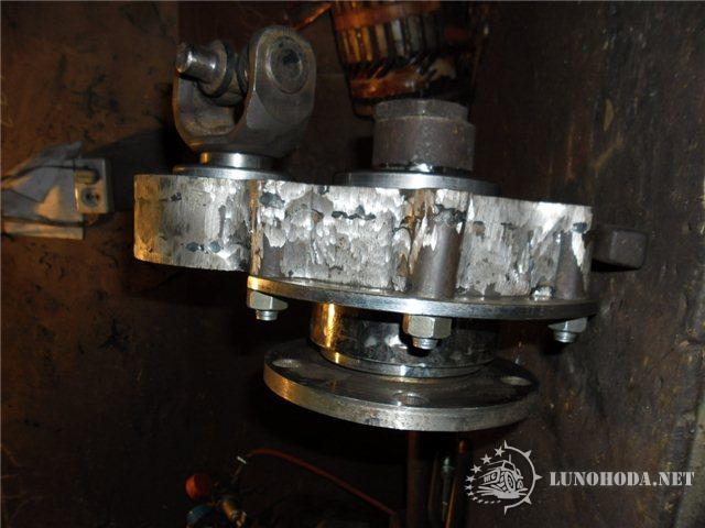

Обещанные фотки. Но сначала о том,как всё начиналось. Сразу скажу, что всё это теоретические изыскания, ни один редуктор не использовался. Первые четыре корпуса отдал, фотографий нет. Следующий делал из главной пары .08. Получилось так.
Не хочу никого обидеть, но меня позабавила фотография редуктора из пары 08 размером с табуретку, выложенная в соответствующей теме.
Потом начал делать КР на тракторных шестернях с передаточным 2,75
Запала хватило на один редуктор.

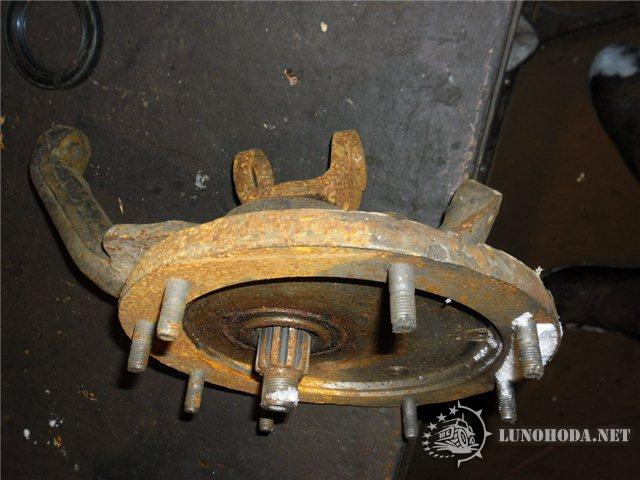

Потом были редуктора из шестерён Уазовского КР на Нивовских поворотных кулаках.
Сейчас делаю редуктора на тракторных шестернях с твёрдым намерением довести до товарного вида и предложить вашему вниманию. Может, кого заинтересует. Один редуктор подсобран. Не поставлены крышки подшипников, не стоят сальники, нет масляных пробок.
Высота 280, ширина 210 мм. Вес примерно 18 кг. Сравнение с корпусом редуктора ЛуАЗ.
Сравнение с Нивовским поворотным кулаком.
Думаю выставить на продажу за 12 тыр за штуку без тормозов, подкачки и крестовины.Эти опции решаются отдельно. Практически это себестоимость.

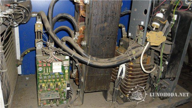

Не знаю, в каком разделе форума задать вопрос по поводу сварки. Выложу тут, может кто поправит или даст совет. Варю полуавтоматом ИТЛ-300, но не мог пройти мимо источника питания для полуавтомата ВАРИОМАТИК. 400 ампер.
Не т протяга.Открутил систему охлаждения горелки и не известна работоспособность самого аппарата. К 300 амперному заиметь ещё и 400 амперный это слишком. Кто может дать совет по ремонту или куда его деть.

Имитация литья формой корпуса конечно круто, а вот надо ли, вопрос.

shum d писал(а):Имитация литья формой корпуса конечно круто, а вот надо ли, вопрос.
может потому что сложная форма прочнее?

Судя по фотке корпус сварной, это же сколько виртуозничать с зачистной!?

А корпус после сварки в печке был?

Перед сваркой корпус на прихватках нагревался на электроплите под асбестом выше ста градусов. После сварки полуавтоматом ИТЛ-300 процентах на восьмидесяти проволокой 1.2 остывал на плите, укрытый асбестовой тканью.
