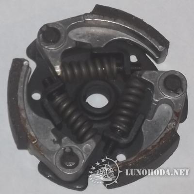

Hper2
Сообщения: 11
Зарегистрирован: 17 янв 2011, 10:12
Имя: +79031375307
Откуда: Звенигород
Сообщение Hper2 »
Илья13 писал(а): ...
Стягиваюшие пружины надо как-то заменить на расталкивающие...
Наверное вот так
Илья13
Сообщения: 160
Зарегистрирован: 07 июл 2010, 21:42
Откуда: г.Иваново
Сообщение Илья13 »
Hper2 писал(а):Наверное вот так
Не совсем, но похоже. На центробежных сцеплениях, как и в барабанных тормозах пружины стремятся отдалить колодки от ведомого барабана. А уж центробежная сила их наоборот прижимает.
Я предлагаю наоборот - пружина прижимает к барабану, а соленоид
отжимает.
