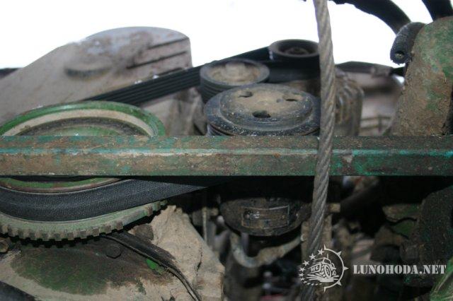

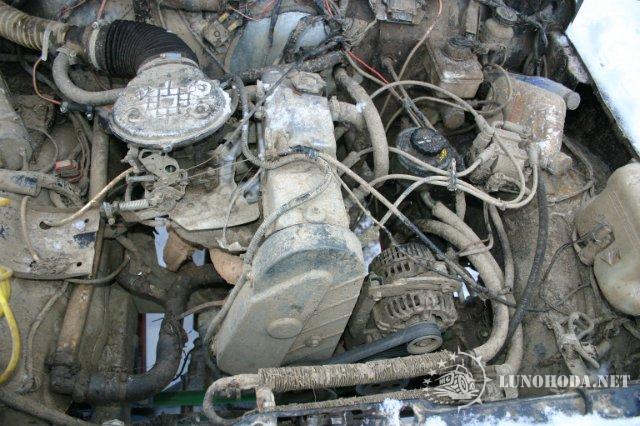

Изображение[/img]
Изображение[/img]
Вот только такие фото.

bumbarach975
2 предпоследних фото не открываются

У меня все фото открываются. На них фото моторного сверху и гидронасос с генератором. Перезалить?
