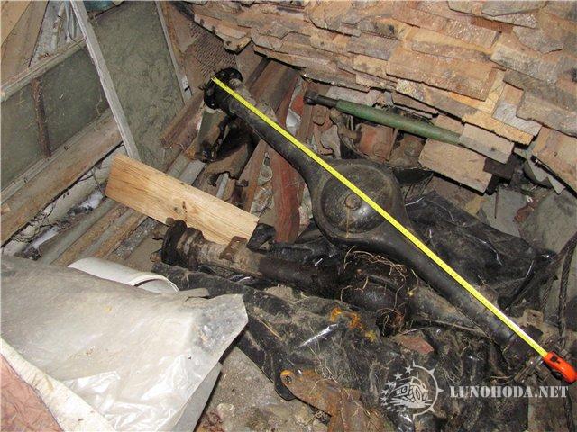

Промерял обрезанный мост, длинна по внешним краям Фланцев =115см.
Передний мост закреплен жестко, а задний в виде маятника

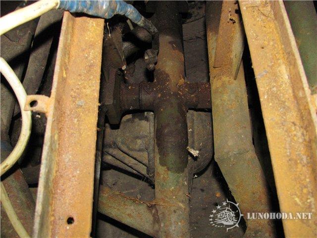

Вот ещё элемент между коробкой и раздаткой, редуктор похоже самодельный.

Аleksandrrr
Аleksandrrr писал(а):Передний мост закреплен жестко, а задний в виде маятника
Получается что навеска идёт в плоскости переднего моста? Нет ли каких отрицательных моментов при вспашке в свете вышенаписанного?
Аleksandrrr
Сообщения: 325
Зарегистрирован: 25 дек 2011, 20:10
Откуда: Шуя
Сообщение Аleksandrrr »
Дмитрий78 писал(а):Нет ли каких отрицательных моментов при вспашке в свете вышенаписанного?
Нет, все нормально. В принципе поле в основном ровное и нет причины для болтанки плугов.

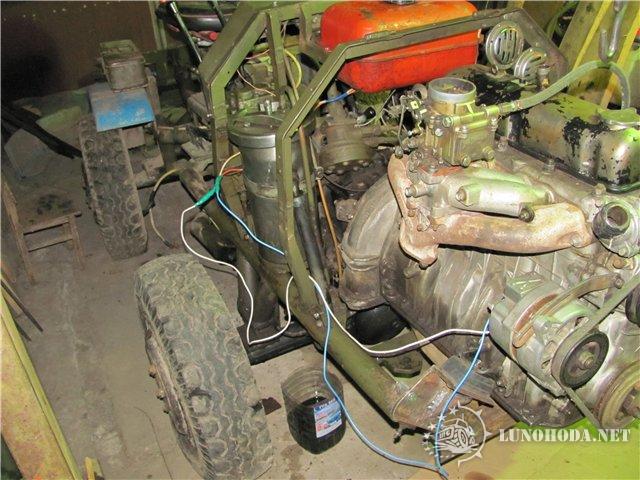

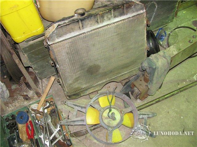

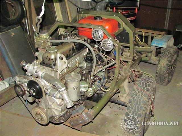

Вот дело потихоньку продвигается, поставили движок и так немного навесного. Катастрофически не хватает времени.
Планируется установить вот этот радиатор сбоку и волговский вентилятор. Есть сомнения что вентилятора не хватит для охлаждения.
gireon
Сообщения: 11
Зарегистрирован: 01 янв 2012, 21:32
Имя: 89043618101
Откуда: Смоленск
Сообщение gireon »
ого, дела идут :) а двигатель чем поднимали на раму?
