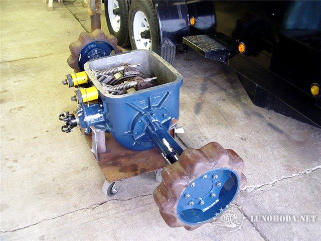

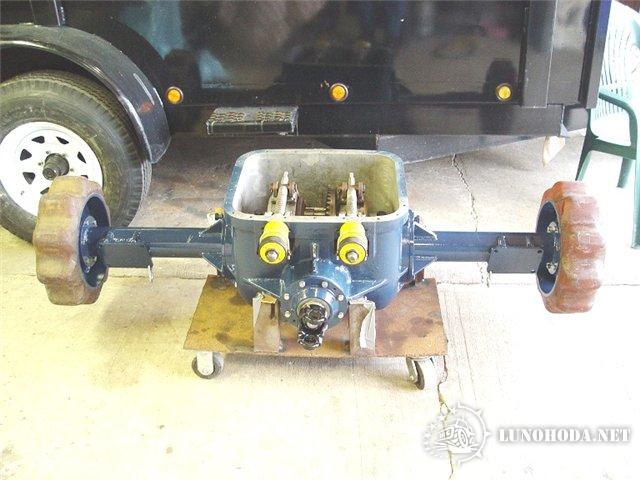

andrey1965 писал(а):Кузнец Влад
Кузнец Влад писал(а):Америкосы на свой Snow catЫ ставят всегда либо резиновые а чаще полиуретановые
А нету случаем фоты "внутринностей чудо-редуктора" с верхнего
девайса.
Вы будите удивлены но там всё просто :))) Обычный диф и два фрикционных ремня и все купается в масле .По бокам некоторых бывают понижающие редуктора ( на фото 1)
РАДИКАЛ ЭТО ПРОСТО ШАЙЗЕ %)
andrey1965
Сообщения: 163
Зарегистрирован: 22 сен 2011, 19:08
Откуда: Кривой Рог
Сообщение andrey1965 »
Кузнец Влад
Да действительно все гениальное просто.
Спасибо.

Кузнец Влад
А я вот гляжу, а дифа не вижу и как раз думаю что там планетарный механизм :oops:

Егоров Юрий писал(а):Кузнец Влад
так оно и есть..
вообщем практически вся борт поворотная имортная техника на Планетарках!
