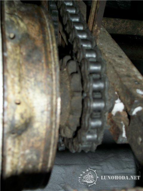

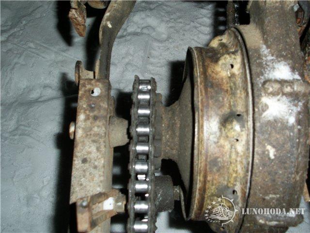

Новые фото

Смотрите, комментируйте

а если бы сделал заднюю звезду родную с кожухом. и тормоза былибы. только нужно вместо родной ступицы взять на 19 она металлическая и приварить туда звезду. и будет промежуточный вал.
