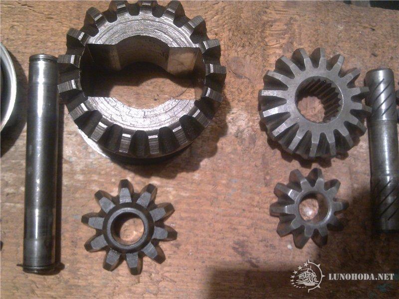

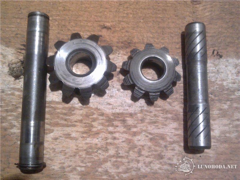

Пока оставил диф. поворот. При разборке своей первой кпп на сателитах износа не обнаружил. Вылаживаю фото своего старого дифа и для сравнения ВАЗ 2101 (10-43). ЗАЗовский оказался мощнее москвичевского. На фото выше ЛуАЗовская КПП, она сейчас "трудится" на Ковчежке ,что позволило осуществить привод гребного винта (отключаещегося раздаткой при передвижении по суше), а также пониженой при движении в перед.

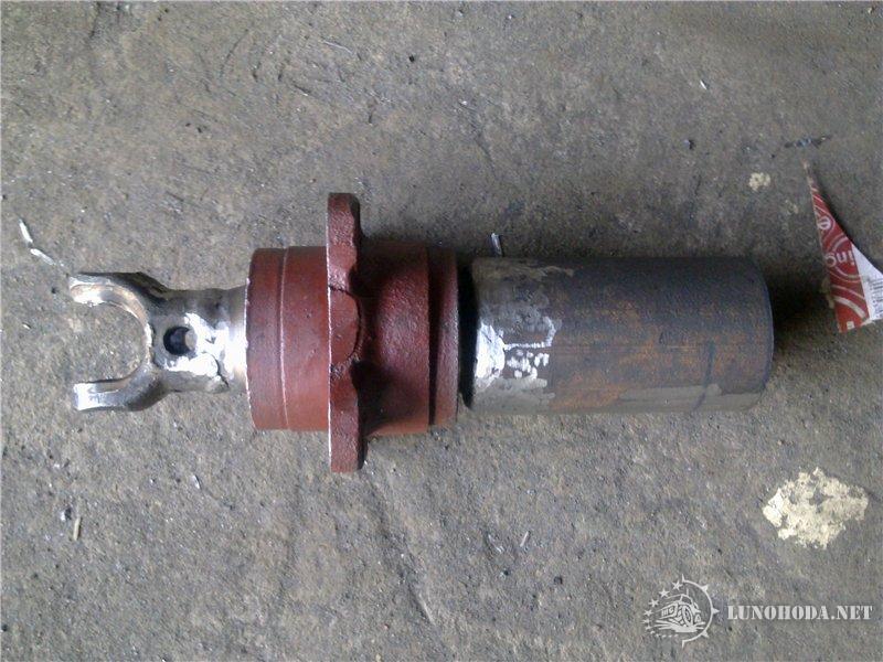

andrey1965 писал(а): цепи не годятся на "гусянки" , нужна транспортерка.
Можно про это подробней?

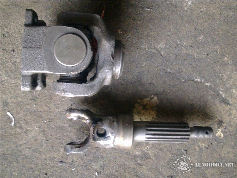

И мне показалось может, но вилки карданов, собраны не правильно, не компенсируют неравность угловых скоростей...вибрация должна быть. [:})

vit.mas писал(а):Можно про это подробней?
Насчет гусянок из цепей, почему не годятся цепи дя этой цели.
Идет износ в местах сочленений звеньев цепи и хоть он незначителен, после каждых 30-40 км пробега необходимо натягивать "гусю" , так как пока натянута проблем нет, только провисла слетает при первом повороте , даже при подруливании. Сама цепь, она как веревка, т.е. у нее в плоскости нету жосткости как у транспортерки.
А вилки карданов при первой сборке, действительно не совпадали, на данный момент все в порядке. Вибрации в принципе небыло, зато "гуся" гремит не по детски, но это все поправимо.

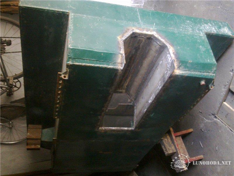

Можно поинтересоваться размерами лодки?

Alekseevich52 писал(а):Можно поинтересоваться размерами лодки?
Верх (широкая часть)- длина 2м 45см., ширина 1м 60см., высота 45см. + съемные багажники 2 боковых и один задний. Низ - длина 2м 5см., ширина 85см., высота 35см. Появится свободное время, хочу сзади доварить 30см верхней части лодки, не хватает объема чтоб при "хорошей" загрузке держался на плаву.

Спасибо!! очень хорошо у вас плавает.
