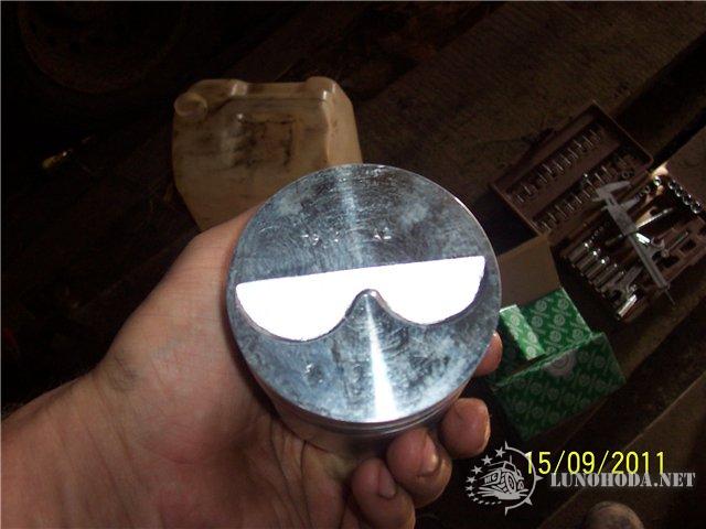

Аксакалы вопрос.
на сколько больше или меньше будет степень сжатия с поршнями 2105 79,4 в отличии от поршней 2106. в первых маленькие выемки под клапаны, примерно 1/2 диаметра под углом, в 2106 большая выемка по центру. кто перебирал, тот знает. расстояние от пальца, до торца поршня одинаковые. :oops: :oops: :oops:

Саня писал(а):на сколько больше или меньше будет степень сжатия с поршнями 2105 79,4 в отличии от поршней 2106
Саня номинальных размеров (по диаметру) на тазики ... всего три 76 (1,1 - 1,3) , 79(1,3 - 1,6) , 82(нива) мм и те и другие нескольких разменых групп . http://www.motors-vaz.ru/blok_vaz03_23r.html (крути вниз)
Двиг 2105 1,3л ... но в отличии от троешного с ременым приводом ГРМ.
79,4 мм уже ремонтный ... у тебя что , блок уже точёный ?... в нооминал такой поршень не засунешь .

АРКАША писал(а):номинальных размеров (по диаметру) на тазики ... всего три 76 (1,1 - 1,3) , 79(1,3 - 1,6) , 82
Ты не понял, я это знаю, просто форма выемки в 2105 иная, чем в 2106 и мне просто интересно, объём этой выемки на сколько отличается от выемки 2106
АРКАША писал(а):79,4 мм уже ремонтный ... у тебя что , блок уже точёный ?...
Вообще блок 2103 :oops: :oops: :oops:
Расточен под 79,4 соответственно поршни брал 79,4 только сразу в магазине не глянул, что 2105, но на вид кроме выемок ничем не отличаются. :oops: :oops: :oops:

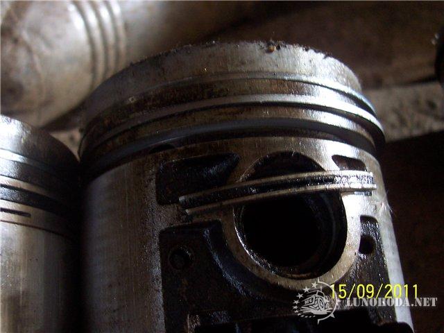

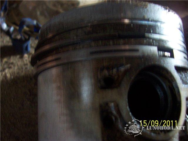

Пи Си. когда во двор дома заезжал, заглох, стартером завести не смог, он проворачивал. но очень вяло. Вообще думаю что втулки накрылись. поменяю видно будет. Не могла же так компрессия подняться из за поршней 2105 что на фото?????
