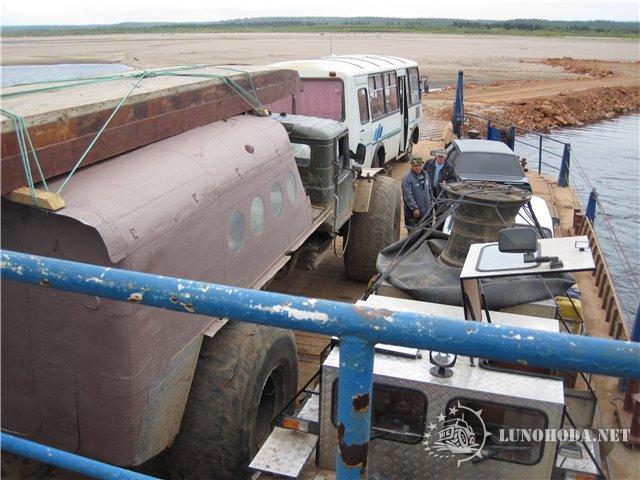

Павел, в итоге мы выполнили поставленную перед нами задачу и вернулись домой, в полном составе и без потерь :)
Возвращение домой
Река Мезень, очень мелко, все пересохло
Летом, местами дорога идет берегом
Без колеса, диск и камеру забрали
Пока ждали паром на берегу, минут 30, я залез в кунг поговорить с группой и почувствовал как вездеход кочнуло, вылезаю и вижу картину уазик 469, водитель в ноль таранит меня в бампер
Общий пробег 450 км.
Расход топлива: странник - 180, мой - 170
