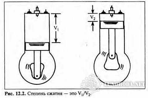

Октановое число бензина испытывается двумя способами ...
исследовательским - маркируется как Аи
моторным - маркируется как А
Аи-80 (исслед.) = A-76 (моторн.)
Аи-91 (исслед.) = A-82,4 (моторн.)
Аи-92 (исслед.) = A-83 (моторн.)
Аи-93 (исслед.) = A-85 (моторн.)
Аи-95 (исслед.) = A-87 (моторн.)
Аи-98 (исслед.) = A-89 (моторн.)
октановое число (Аи) - степень сжатия
Степень сжатия (для напоминания)
