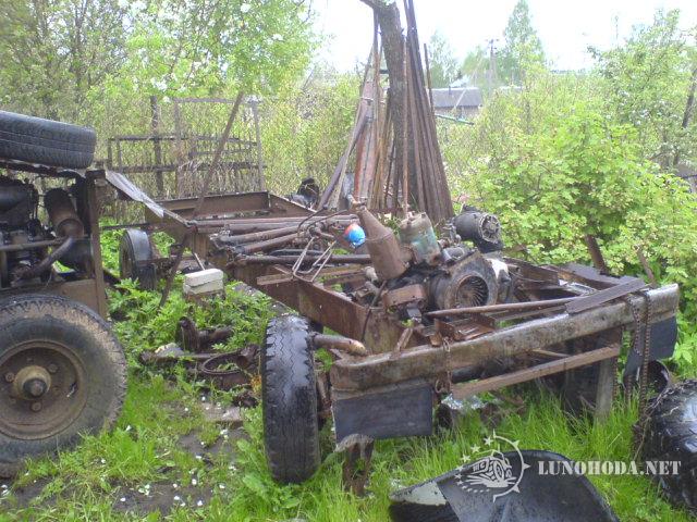

Саня, 4 страницы а фото твоего концепта ни одного нет.Вообще когда нибудь будет?
А вам слабо?
Саня
ЗАБАНЕН
Сообщения: 5086
Сообщение Саня »
В саду стоит рама на переднем мосту с раздаткой двигателем и КПП, из за отсутствия времени копаюсь максимум 2-4 часа в месяц, двигатель переставлял из за компоновки раза 4 когда будет ходовой образец выложу. некоторые мои фотки в темке про состыковку планетовского (СЗД) движка с него

Хотя бы раму покажи :)
Саня
ЗАБАНЕН
Сообщения: 5086
Сообщение Саня »
Web07 писал(а):Хотя бы раму покажи
профиль швеллер от транспортёра тонкий, лёгкий но высокий длинна вроде 5 метров
С начала пытался поставить пускач от ДТ-54 с реверсом СЗД, не прокатила компоновка, не хватило угла преломления региновой выфты
поставил СЗД но с цилиндром пускача обратно перекинуть не проблема.
на заднем плане старый с прицепом.
видок не очень, фоткал сегодня на обеде, на раме разные карданы, гараж в стороне, лень таскать, а на земле не хочу хранить.
