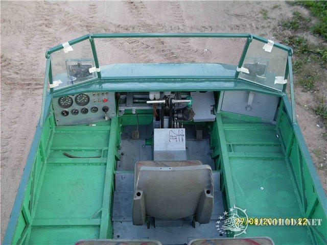

Сообщение ПРОБКА »

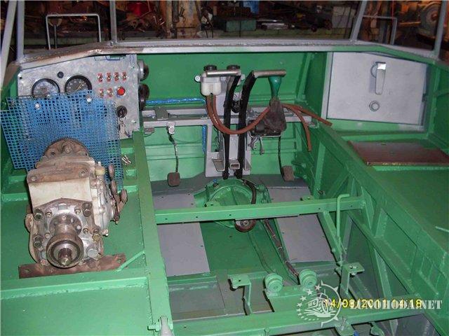

А что за красная кнопка?
ПРОБКА писал(а):Откуда: КОЛОМНА
это М.О. ?
Aviator
Сообщения: 437
Зарегистрирован: 10 мар 2011, 21:02
Откуда: Псков
Сообщение Aviator »
Красная кнопка на дверце бардачка - это "кнопка самоуничтожения" :))) Шучу... Просто на крышке была дырка, под руку подвернулся указатель поворота от Жигулей, примерил-как родной встал. Теперь эта заглушка будет называться "кнопкой самоуничтожения" :yahoo:

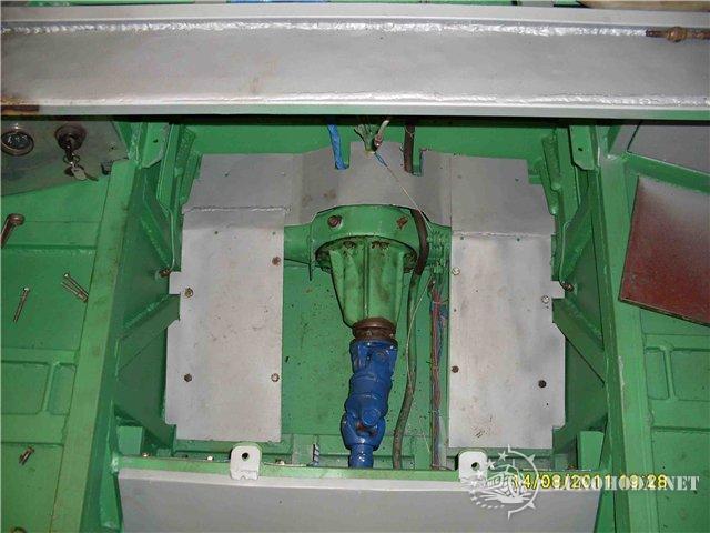

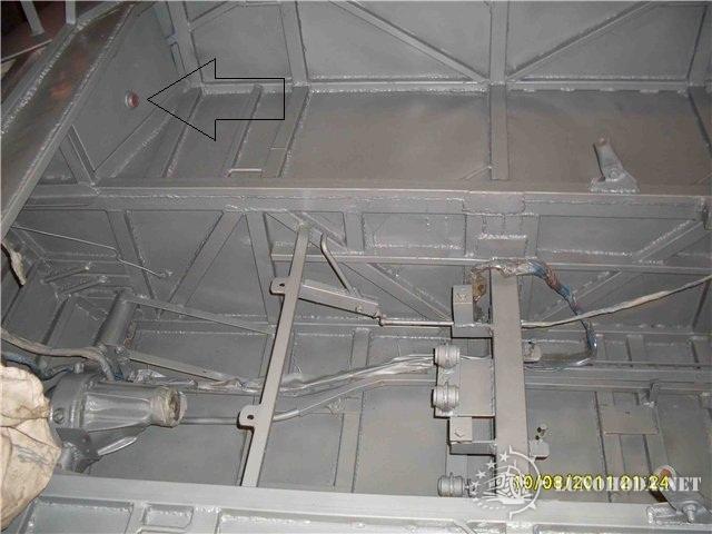

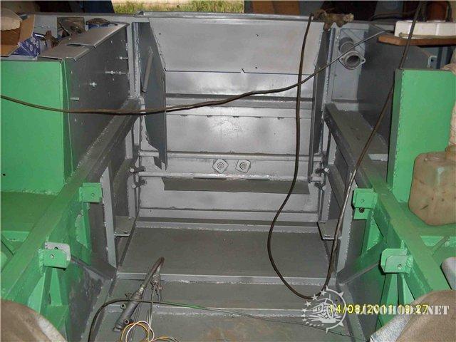

Барсик немного просох после покраски внутри и мы начали сборку с места водителя.
Внутри теперь Барсик будет серозеленый, а снаружи - камуфляж.

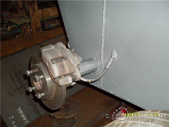

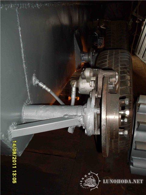

Тормозной диск и супорт

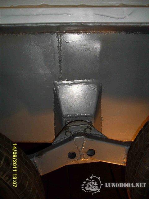

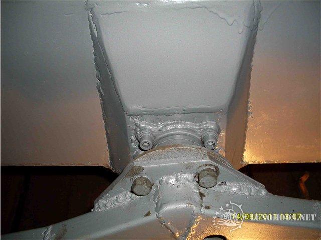

Так выглядит крепление качалки

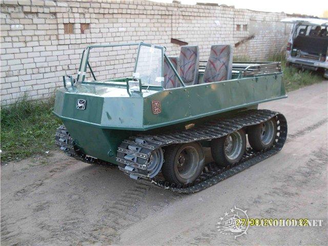

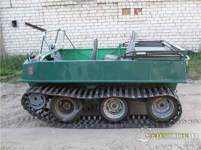

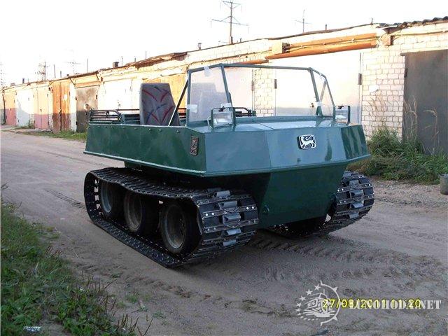

Здравствуйте ув.Форумчане!Выкладываю самые последние фотки. Как и обещал, закончили строительство и покраску Барсика до конца августа! Сегодня вечером сделали первый пробный выезд из гаража своим ходом. Сначала попытались вскипятить двигатель. Но система охлаждения сработала на отлично, и выше 90 градусов двигатель не разогрелся, а когда открылся термостат, то температура и вовсе упала до 85 гр. Сколько мы не молотили гусеницами воздух (апарат в это время стоял на подставках ) температура выше 85 не поднялась. Потом настало время для первого выезда. Сняли с подставок и потихоньку назад. Выехал хорошо, развернулся с трудом- колодки тормозные еще не притерлись и торможение не самое эффективное. Или нужно будет добавить вакуумные усилители тормозов. Выводы делать пока еще рано. Во всяком случае дорогу перед гаражом вспахали от души. Видео буду снимать завтра, так как продолжим испытания уже днем, а не поздним вечером. Завтра и постараюсь выложить на форуме. А пока отвечу на вопрсы. Красили Барсика краской три в одном- грунт-эмаль по ржавчине серого и зеленого цвета. Банки я сфотографировал. Выглядит вроде не плохо. Жалко стало пятна камуфляжные наносить. Пока оставим в такой раскраске. На весь апарат ушло 6 литров серой краски и 3 литра зеленой. Серой красили(грунтовали)в три слоя. Потом поверх- зеленой.Ну вот и все на сегодня. %)
Сообщения: 18633
Aviator писал(а):Как и обещал, закончили строительство и покраску Барсика до конца августа!
:roll:
Aviator писал(а): Сначала попытались вскипятить двигатель.
вскипятить можно только при движении а не на подставках :wink:
Aviator писал(а):Жалко стало пятна камуфляжные наносить
ну и зря. рисуй не ошибешься :wink:

Aviator писал(а):Здравствуйте ув.Форумчане!Выкладываю самые последние фотки. Как и обещал, закончили строительство и покраску Барсика до конца августа!
Ну красавец, ничего не скажеш.. :roll:
диски чего не покрасил??
