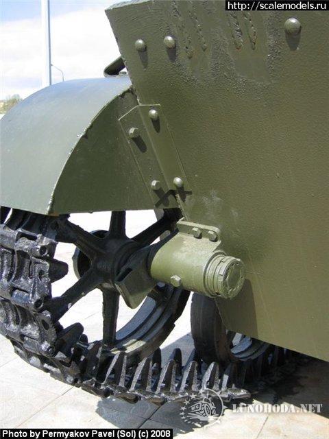

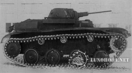

Konservator
Сообщения: 1203
Имя: Александр
Откуда: Спб
Возраст: 58
Сообщение Konservator »
oleg 54
А почему в танках с такой же ходовкой небыло динамического натяжника и всё в порядке...
Вот их натяжник

Сообщение Stac »
Konservator
Во, блин... :shock: Интересно, с такого крепления ленивец не вырывало??? У меня швеллер загибало, пока не переделал... :oops: :oops:
Konservator
Сообщения: 1203
Имя: Александр
Откуда: Спб
Возраст: 58
Stac
Пишут ,что к этим машинам эксплуатационных претензий почти небыло.
Ругали только за слабые броню и вооружение.

демьян
Сообщения: 537
Зарегистрирован: 16 мар 2009, 00:23
Сообщение демьян »
Konservator писал(а):oleg 54
видимо по причине немного другой конструкции катков и гусениц [:})
