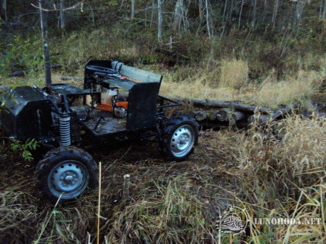

Это переезд через речку. Несмотря на то, что глубина преодолеваемого брода 70 см. я очканул лезть в реку. Берега крутые, и при спуске мотор мог хлебнуть воды, поэтому решил перебраться через снесёный течением мост. Заезд на мост и съезд с него осуществлялся с помощью лебёдки и занял не более получаса. Это я уже на мосту
Превышение моста над берегом около 30 см., щель между мостом и берегом тоже около 30 см. Просто переехал ограничительное бревно и сполз на брюхе. Потом лебёдкой пока колёса землю не зацепили.
Уже на берегу.
