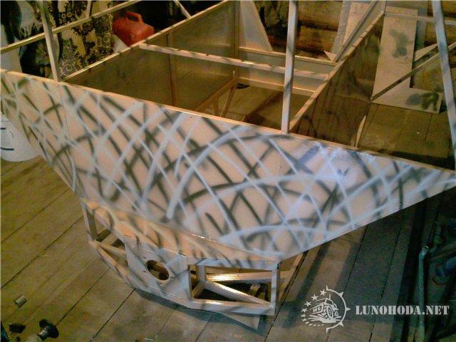

Не знаю точно, может уже все именно так и делают.... В общем, открыл для себя америку! :))) Перед приклёпыванием обшивки, приклеил её к каркасу на двусторонний скотч.... Так намного удобнее сверлить отверстия под заклёпки - не нужно держать лист... И обшивка совершенно перестала "барабанить"! :oops:

:roll: :roll: :roll: [:})
Сафари, или весенний камуфляж! :)))

Жень а обшивка из чего? Люминий? а зачем на скотч крепить? можно же струбцинками зажать.

Вованчик писал(а):а зачем на скотч крепить
:roll: до кучи еще и дребежание возможное гасится :wink: [:})
1. увеличится жесткость
2. герметичность
3. недребезжание
