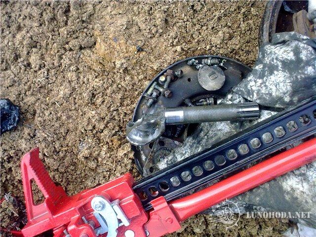

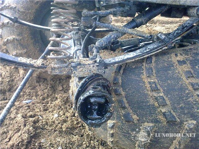

Вчера поехал спасать мужиков которые умудрились в ручье перевернуть переднюю секцию вездехода странника вверх колесами, но не доехал до них, кончился шрус с длинной стороны моста, пришлось ночевать на тундре, утром подьехал знакомый на переломке привез привод, поменял, проехал 2 метра раздался хрусь с другой стороны, пипец, передка нет, сил и запчестей тоже, тащить моего переломкой не получается, было принято решение со слезами на глазах :( оставить вездеход до выходных на тундре, буду надеятся что никто не тронет.

Sanich 89
Сообщения: 158
Зарегистрирован: 18 май 2010, 19:49
Имя: 89222841562
Откуда: ЯНАО Ноябрьск
Сообщение Sanich 89 »
drogs писал(а):плохой опыт тоже опыт. Есть повод задуматься.
Просто видимо пришло время шрусам,но проходимость впечетляет!
Нас некому свернуть с пути нам по херу куда идти!
Sanich 89
Сообщения: 158
Имя: 89222841562
Кузнец писал(а):Не х-на ты так"жаришь"?
Я не жарил, спокойно ехал на 2й пониженой, блокировкой пользовался только при прохождении окон а тут блин на ровном месте, хрусь и пинзец, что характерно и вторая сторона на этом-же месте через 2 метра, цуукаа!!! :shock:
А кто нибудь проверял их состояние перед сборкой вездехода!?
Sanich 89
Сообщения: 158
Имя: 89222841562
lunatik писал(а):А кто нибудь проверял их состояние перед сборкой вездехода!?
Каюсь сам не проверял, человек отдавший мост сказал что состояние хорошее, испытательные поездки не выявили ни хруста ни шумов. Сейчас на тундре буду переберать. Всвязи с моими трудностями возник вопрос- реально ли на уазовском мосту порвать дифф, или обломить хвостовик? Буду рад выслушать все варианты ответов.
