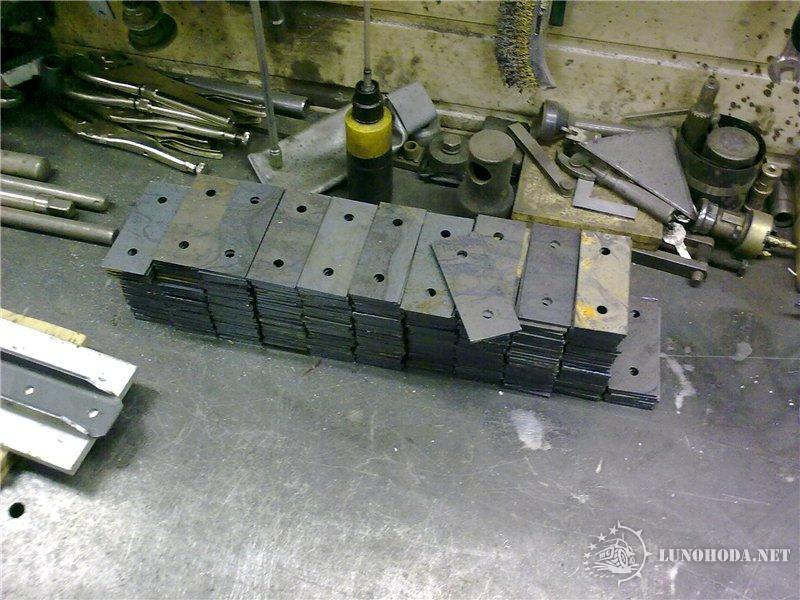

Сколько в итоге обошёлся один трак? И каков его вес?

все правильно я даже не старался спорить . иногда люди забывают посчитать свой труд и что главное вред для здоровья . фот фото траков целая поленица :))) для ориентира для заинтересованных количество 140 траков . размер трака 400х40х20 . толщина стали 3мм . плюс 2 прижимные пластины 40х100 3мм . стоимость 24500 руб. разброс размеров меньше 0.3мм . при шаге гуси 95мм . получится 2 гуси по 6745мм и 500мм шириной

Вес одного трака в сборе?

У пластин надо острые грани закруглить иначе будет выгрызать ленту...

А на прижемной пластине большую фаску , со стороны прилегания к ремню , планируеш . Чтоб ремень не подрезало . :oops:

Stac
oleg 54
уже на эту тему подумал и думаю просто подогнуть ну или зачистить . шорошая мыся приходит опосля :)))

mishanya68 писал(а): просто подогнуть

oleg 54
кстати я вспомнил что летом перебирал гуси на егоре так там прижимные пластины плоские и лента целая за 6 лет

mishanya68 писал(а):там прижимные пластины плоские
На МТЗушных выгнуты как блюдца .

Дмитрий78
пока невзвешивал но буду потом когда сделаю ограничители

mishanya68 писал(а):стоимость 24500 руб.
Однако :shock:
Вес я примерно прикинул 720...750 гр (шпалика )+90 гр пластинка
А "клыки " тоже нарезали и нагнули ?
Вес будет наверно больше 1 кг .. :oops:

Кузнец Влад
клыки пока в раздумьях
