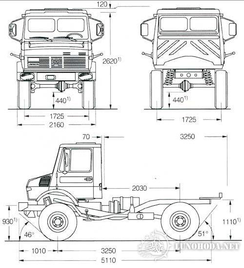

Серега-2 писал(а):Планирую построить порталы для газ-66.
Шишку рассматриваю как донора рамы и документов. Все остальное на замену.
Прошу оказать посильную помощь:
1. В проектировании бортовиков и мостов под машину весом до 4-5 тонн.
2. Если есть у кого возможность изготовления таких железок - буду признателен. Минимум - одна машина. Максимум -3.
3. Помощь - за вознграждение (само сабой разумеется).
Серега-2 писал(а):Полезная нагрузка - небольшой теплый кунг (из самых легких материалов) с размещением в нем только минимума - спальное место, немного полок и стеллажей + шмотки и разные железяки (топоры, б.пила, з/ч, еда, лодка+мотор и пр.).
Серега-2 писал(а):Но очень одно грамотное замечание сказано - тяжел он сволочь!!!
Мужики под такие задачи самоделка будет стоить ну очень дорого.
Плюс проблемы с документами. Унимог под такие задачи подходит как нельзя лучше. Я же не предлогаю брать монстров, а 404 у него
полная масса 4700кг. Как раз подходит. Крейсерская скорость 90 км.
И не так страшен черт как его малюют. В лимон 404 влезет, но надо немного телодвижений.
1. Ищем убитый в России с документами ну или доки.
2. Покупаем в Германии второй доставляем запчасти, восстанавливаем
приводим доки в порядок и в путь!
Серега-2
Сообщения: 20
Зарегистрирован: 25 мар 2011, 21:49
Сообщение Серега-2 »
Да. Я эту тему уже давно мусолю. Новый унимог можно сделать за 1,5 м.р., верно.
Но вес пока смущает. и в эксплуатации вопросы есть.

Серега-2 писал(а):Теперь о назначении: это леса, горы, глубокая глин. Колея.
Болота - в разумных пределах.
Карелия, Архангельск, Коми, Урал, Алтай, Средняя полоса
На сколько мне известно Ваши поездки приходятся на лето и раннюю осень, когда тепло и сухо. Где есть разбитые дороги - сухие, переправы через реки - по колено, но это небольшой промежуток времени.
Поэтому у Вас и ТХЗ
Серега-2 писал(а):Колесная формула 4х4 (6х6 отпал почти сразу...)
Серега-2 писал(а):Максимальная скорость а/м - ну хотя бы 80-90 км/ч (при об.двиг. 2500-2800)
Но Вы, ведь хотите заехать туда, где ездят "местные", а по заявленному ТХЗ эта машина там не пойдет, так стоит ли так заморачиваться что бы сделать еще один автомобиль повышенной проходимости.
Самый подходящий вариант, ГАЗ-66 сделать ему легкий кунг, воткнуть дизель 1HZ, подобрать комплект колес, а бортовые редуктора кроме утяжеления и усложнения конструкции ни чего не дают ИМХО.

Серега-2, ты много ездишь по болотам? Почему упираешься в малую массу?
Сайт: http://garagashyan.ru/
Серега-2
Сообщения: 20
Нет, болот не много.
Имел опыт немного с тяжелыми машинками - грустно совсем.
Но и легковушки с малым весом надоели. Сам сел и все - места нет.
Ищу середину.
В целом верное решение - Шишка с 1HZ и маленьким кунгом. Но кулаки в дифах отстой, да и низковато. Но за базу хочу ее именно взять и подработать немного.
