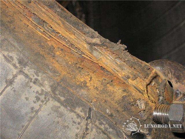

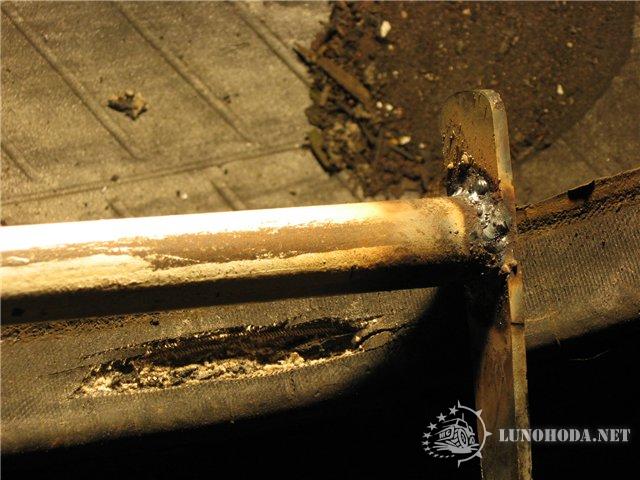

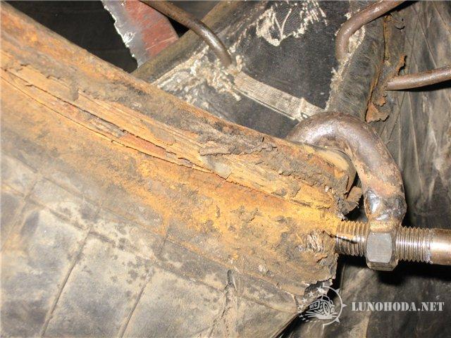

Спасибо мужики за помощь. С учетом всех косяков продолжил.
тяпальщик
Сообщения: 175
Зарегистрирован: 26 авг 2010, 18:16
Откуда: Вологодская обл. с.У/Кубенское
Сообщение тяпальщик »

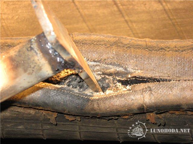

Зарезал вдоль
Изготовил типо стамеска.
тяпальщик
Сообщения: 175
По резиновому клину расслоилось довольно легко.
Действительно все решают милиметры. Как не старался всеравно
зацепил лишнее.

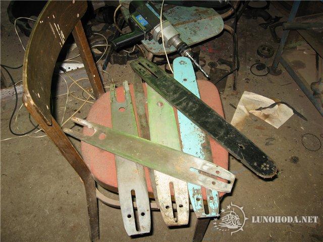

Высота кажется не менее 1600
Это заготовки для ножей ,стамесок.
