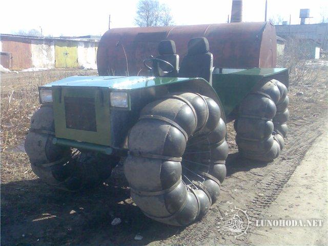

Не удержался,сегодня выехал :yahoo: ,мляаааа :shock: вот она проходимость ,приятель обещал на днях видюшки закинуть.
Из косяков лопнула рулевая тяга,м-2141 сращенная с уаз наконечником,причем лопнула на резьбе регулировки,будем подбирать вариант по мощней.И похоже что придется перебирать коробку :( ,толи при подьеме,толи при спуске с приличной "кучки"снега ,с маховика полетело масло,в движке не убыло и когда ровно стоит ничего не течет,
похоже что сальник на первичном валу коробки все таки высох,хотя при переборке показался вполне нормальным.В общем пока буду заниматься обшивкой.

Вот что получилось пока,завтра уезжаю в "угодья".
С рыбалки фото по возможности. :)
