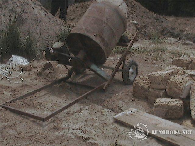

Чтобы разгрузить ось люди еще так делают

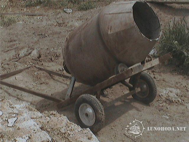

Делали когда-то такую. Просто и доступно. При таком угле наклона делать конус не обязательно.

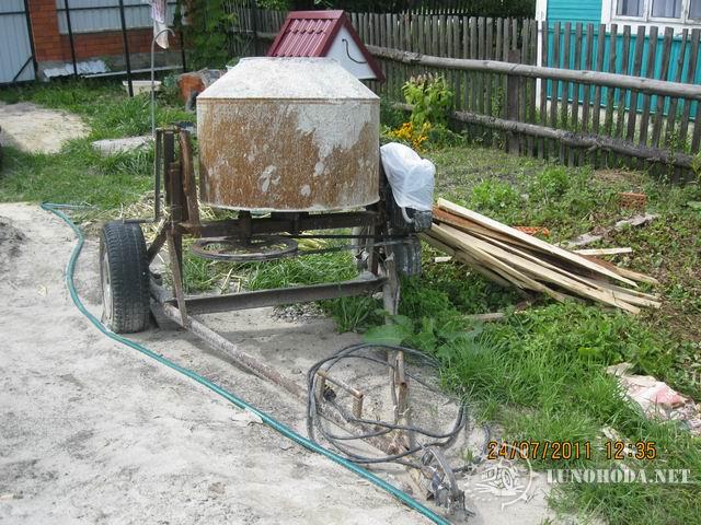

Вот, сделал, залил:
Объем: 25кг мешок цемента, 72литра песка, 132литра щебня, почти 2 ведра воды и еще место остается.
Подшипник DAC49840048 высота 48мм, внутренний диаметр 48 шариковый двухрядный - выдержал и будет еще долго работать. Подшипник ступичный от буса Форд или Мерседес.
