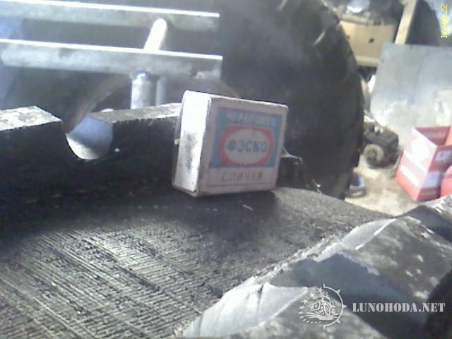

Duplet
ну тогда Трекол и Авторос с такой высоТой протектора изначально получаються порченые!??
А теперь обоснова:
смотрел я твой аппарат и что-мой тяжелее раза в 2-3,где ты пройдешь по верху с большим протектором мой все равно зароеться как только дать газка,уралу пофик какой протектор вертеть,а вот зарываеться он на раз,с такими колесами он хоть и мулит но до земли не роет.отсюда вывод:был у меня переломка 4x4-тот был вездеход,а все трайки это по грязи и по нетопкому болоту,а снег не для них.осенью опять возьмусь за мега4x4
А теперь обоснова:
