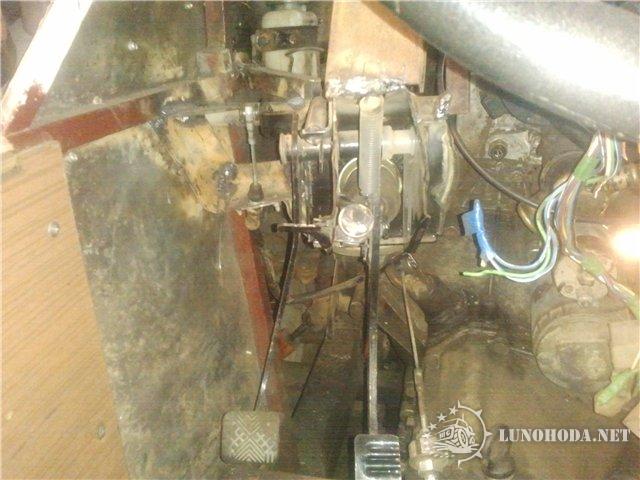

Сообщение alekcandep.brat »
делаю новую панель из текстолита толщ 3 мм
педали сцепление, тормоз.
кулиса

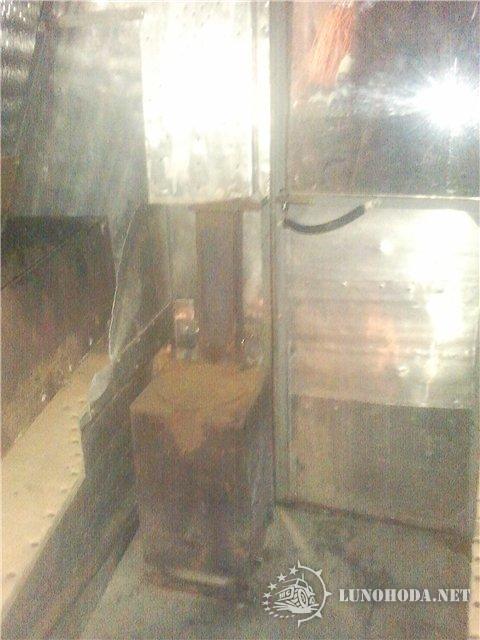

А как организованны спальные места? Если можно с фотографией.

Андрей 318 два спальных места по обеим бортам, в полный рост, обшито туристическими ковриками, имеется буржуйка на дровах, теплынь!!! покрышки с дисками урал1200-500, камеру больше не проворачивало, приклеились грязью :))). фото спальных мест будут позже. [:})

Кстати, а наскольколько безопасно находиться в тесном пространстве рядом с горящей печкой (в плане угарного газа)?

когда сфотаю станет все ясно, на двоих места хватает, даже столик есть, а насчет печьки; угарного газа нет т.к конструкция продумана, закладка дров через верх, и сделан шибер на трубе, прикрываеш его и шает по тихому, и расход дров не большой, главно что бы тяга была хорошая. а с транмиссией был инцедент; ехали по кочкарнику, раздатдатка не заблокирована была, обрезало шрус на передке, заблокировал раздатку и добрался до дому, я понимаю так если раздатка не заблокирована на трансмиссии получается удар, и активнее пользоваться пониженной. [:})

вот только пока печьку сфотал, а на спальниках завал, процесс однако!!!
