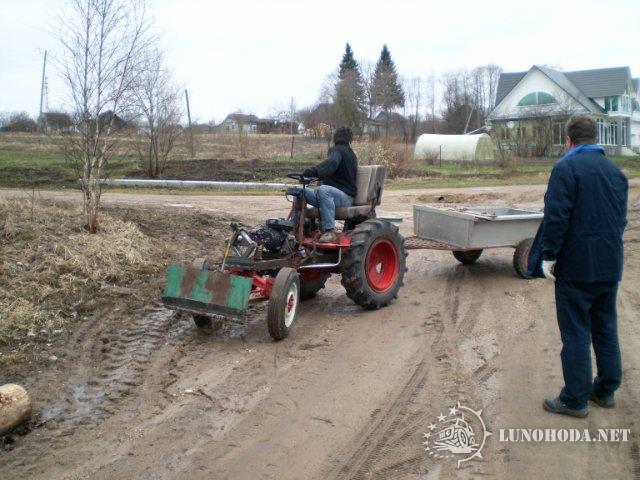

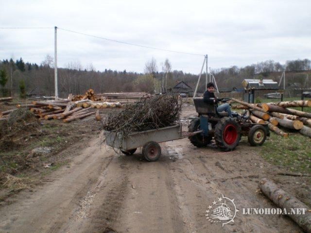

chudotxt
Сообщения: 157
Зарегистрирован: 15 дек 2009, 15:51
Сообщение chudotxt »
Испытания сельской местностью прошли успешно,
до магазина доезжает :D
Теперь осталось изготовить капот и покрасить.
