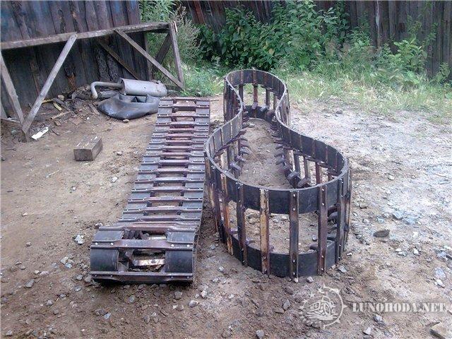

В моём варианте при наезде на препятствие балансиры поднимаются кретически вверх и лоб лодки упирается в препятствие , возможно в Вашем случае меньшее расстояние между гусями и большая длинна по этому последнего не наблюдается. Или я не прав?

Алексей Калинин писал(а):
Самопал писал(а): зачётный апарат.
скажи пожалста, заднее колсо ет натяжитель, а передние на балансирах или жостко стоят ?
Передние колеса на балансирах,заднее натежное
Спасибо и тогда следом ещё вопрос, балансир подрессорен или в " свободном полёте" ?

Юкон писал(а):Слушай живём далеко друг от руга , а в принципе всё похоже очень интересный агрега наверное легче моего как гусеницу делал вижу тоже опрессовывал, а гребни как сфотай трак?
По весу незнаю не взвешивал, надеюсь на550-600. :oops:
Траки опрессовывал пресом,на сухую не мазал, не грел.
Гребни тоже пресом в матрице листовой метал 2мм.

Алексей Калинин
Удобно ли натягивать гуску?
Мне показалось при одетой гуске к болтам натяжителя оной трудно подлесть, или это мои заблуждения?

Алексей Калинин писал(а):Траки опрессовывал пресом,на сухую не мазал, не грел.
Каков размер профиля и ширина гуси? Возможно ли посмотреть на пресс для гребней :oops:

Самопал писал(а):Удобно ли натягивать гуску?
Удобно но из смотровой ямы,а вообще она совсем не растягивается !

Алексей Калинин писал(а):а вообще она совсем не растягивается !
Вот видите господа форумчане лента не тянется. А проехол он уже для данной машины порядочно. :)

Юкон писал(а):Вот видите господа форумчане лента не тянется.
судя по фото гуски, толщина ленты не менее 10 мм. :roll: , но и вес наверно... %)

ПыСы. А кто-нибудь может приблизительно оценить ресурс таких гусок?
