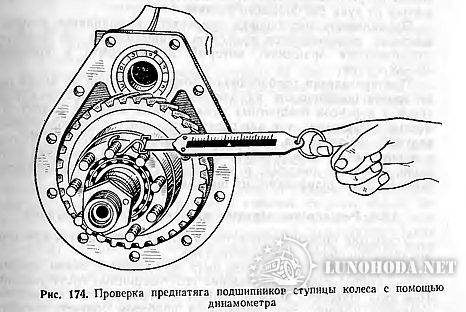

БТР-70, БТР-80.
Главная передача - коническая, со спиральным зубом, ПЧ - 1,846
Колесный редуктор - косозубые цилиндрические шестерни, ПЧ-4,33
Масса колесного редуктора 1-2 пары колес (в сборе с тормозным барабаном) - 112 кг.
Масса колесного редуктора 3-4 пары колес (в сборе с тормозными барабанами) - 103 кг.
Масса моста в сборе - 64кг.
Масса колесного редуктора без тормозного барабана и ступицы - 47кг.
На этом рисунке достоверный масштаб редуктора:

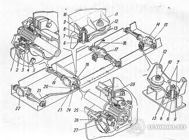

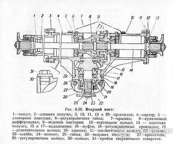

Мосты бтр-80/70 (центральная часть):

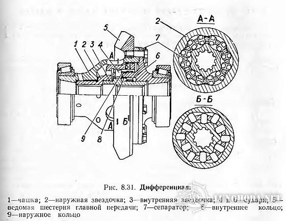

Дифференциал с кулачковой блокировкой БТР-70/80
