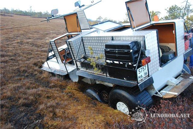

Цепи, ваз 2103 (можно и Оку). Колеса - два слоя корда, очень мягкие (мягкая резиносмесь), были мягче ОШ. Колесо с диском 15 кг. Мосты вазовские. Вопросы:
1. Сколько на вскидку, весят секции, или на сколько уйдут под воду колеса (950*600)
2. Проходимость, думаю можно оценить (засадить его, не удалось ни разу). Это вездеход?
Правильный ответ - ни в коем случае.
А вот это - вездеход.
Вот это - тоже не вездеход
А это вездеход.
