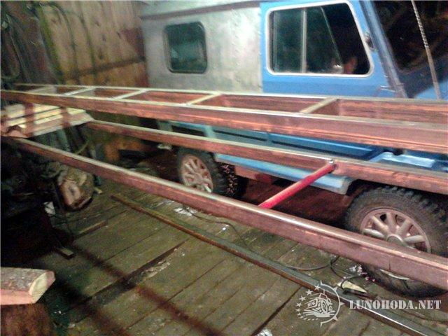

начал варить раму-ферму рама на фото перевернута на контавателях

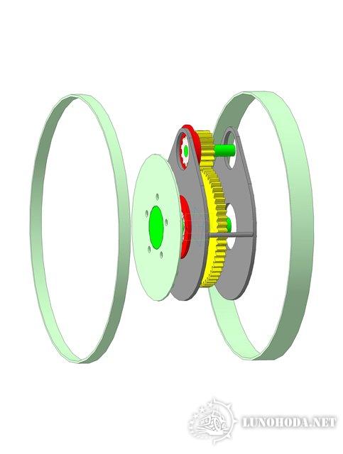

Уважаемые луноходчики посмотрите на рисунки и посоветуйте по поводу вылета диска нормально ли так.
чертеж в компасе маштаб 1:1 , диск на чертеже пока шириной 350мм на 18".
