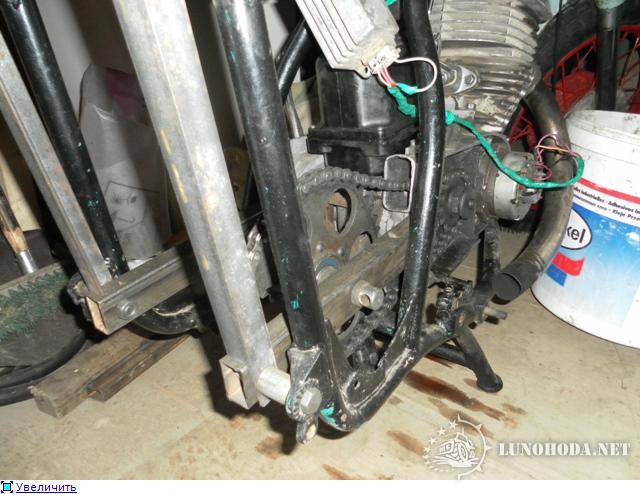

Сообщение dimas3571 »
Собрал промежутку

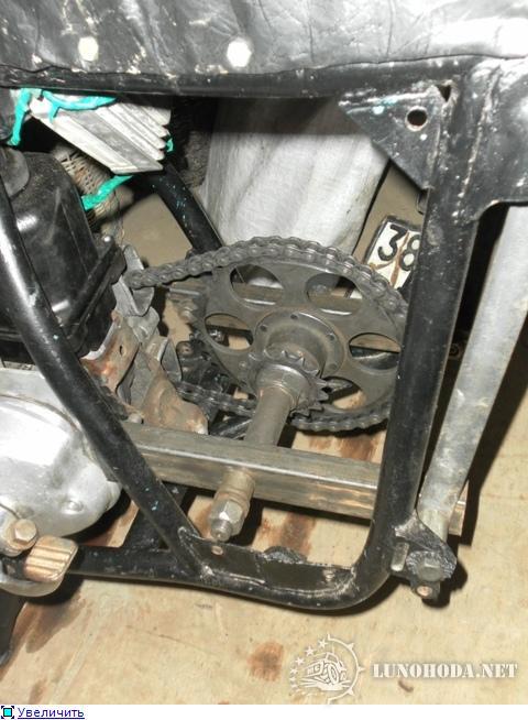

dimas3571
А фотки вала без звезд нет? Интересно посмотреть как он сделан. где подшипники стоят? Какая цепь пойдет дальше? Тоже ижевская? Говорят слаба. Я сделал 19,05.
dimas3571
Сообщения: 93
Зарегистрирован: 18 окт 2010, 20:56
Откуда: Ярославль
Ось от того же ижа, с заднего колеса.
Под большой звездой 205 подшипник, на том же месте. А под маленькой звездой бронзовая втулка из коробки от юпитела.

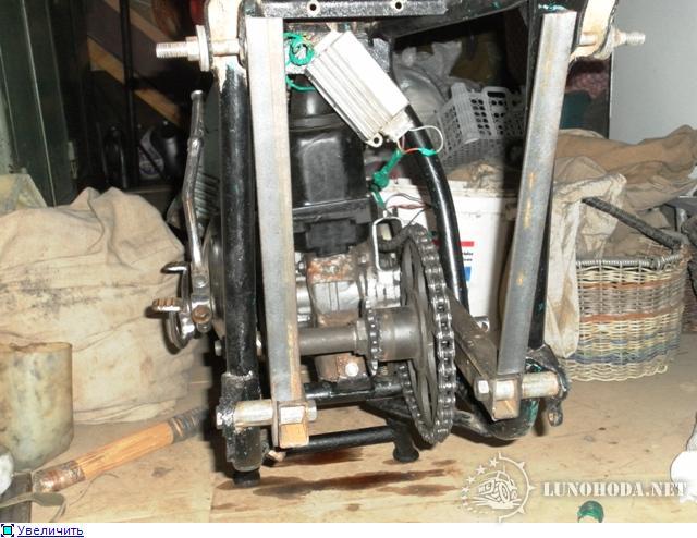

рамка будет такая

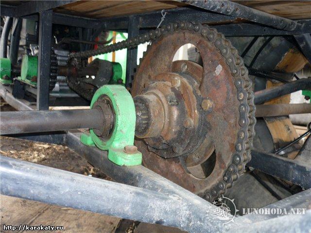

dimas3571
На фото цепь на 19,5 и звёздочки от с/х техники
