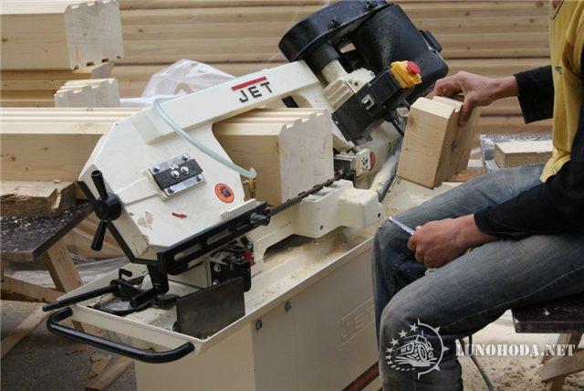

а у меня такая точно пила стоит в гараже(могу сфотать) мы ей пилили брус деревянный 200х200 под углом. но пробовал и металл. металл пилить просто удоволльствие, никакого сравнения с болгаркой. не искр не грязи. шума практически ноль. автоматическая подача воду на охлаждение ленты и заготовки. ИМХО и самый основной плюс - то что не надо принимать непосредственного участия в распиловке. просто настраиваешь ее на уго, зажимаешь заготовку, включаешь пилу. открываешь понемногу клапа регулируя скорость подачи и пошел заниматься своими делами. короче я в восторге. фотки сброшу попозже (они пока на другом компе) :ok:
забыл добавить: ленты погут пилить не более 3(?) часов , потом её выварачиваем и даем отдыхать часов шесть, выкрашивание зуба -большая скорость подачи, иил ленты, трещины на ленте - перетянул. а вообще очень помогают мануалы. интересно что в китайском танке инструкция по русски, и без ошибок. повторюсь мне очень нравится хотя цена кусачая, за свой отдал 70 тыр. плюс каждая лента 1500.
errare humanum est
Как вставить фото: тут
Как вставить видео: тут
Le Penseur
Сообщения: 1434
Откуда: Вологда
Сообщение Le Penseur »
вот кстати моя пила, пилим клееный профилированный брус 200х210 на угол. точность невероятная)) а вообще пила по металлу

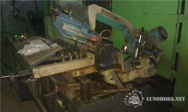

Вот на этом пилим, сегодня круг кроили D200 мм.
Искал каталог по пилам, как сглазил, лопнула :)))

shum d писал(а):как сглазил, лопнула
А машины для сварки полотен нет?
shum d
Модератор Справочного раздела
Сообщения: 3976
Откуда: Свердловская обл.
Сообщение shum d »
nuf писал(а):А машины для сварки полотен нет?
Не, нету, у меня контора торгующая пилами рядом, они сразу в размер варят ленту.

nuf писал(а):Ну так значит и с ремонтом вопросов нет..
А зачем, как правило причина разрыва это сломанный зуб, сломается один, на себе еще с десяток соберет, чинить уже и смысла нет, да и изпилить не мало успевает. Обычная лента немного меньше тысячи стоит, с твердосплавом около трех, но мы их не пользуем.
