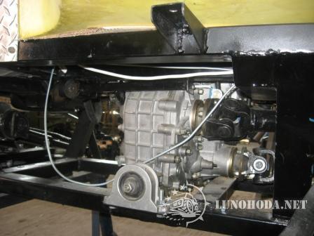

Aлексей писал(а):Alfox
lunatik писал(а):Двигатель - МКПП (переднеприводная) с завареным дифференциалом.
ох, ёёё... как это я так оплошал :oops:
ну тогда 33/33/33 - это неправда :wink: даже при наличие муфты между КПП и демультипликатором :$
ликбез для начинающих - тут
неубиваемая подвеска - тут

lunatik
сначала всех заинтриговал демультипликатором, люди стали думы думать, а оказывается всё просто. Хотя таких схем я ещё не видел что бы раздатка между задними мостами была.

Alfox
Alfox писал(а):ну тогда 33/33/33 - это неправда
Ну почему же - а если муфту МТЗ поставить между ГП и дифференциалом переднего моста, и настроить ее на 33% КМ.

Aлексей писал(а):Ну почему же - а если муфту МТЗ поставить между ГП и дифференциалом переднего моста, и настроить ее на 33% КМ.
блин, либо я чего то не понимаю, либо... я ничего не понимаю :(
схема трансмиссии красивая, но без расшифровки цифирок я лично понял, что мост слева - это задний мост... а раздатка между средним и передним.
пускай нам ВВМ всё объяснит [:})

nrgizer
Сообщения: 1227
Зарегистрирован: 24 авг 2008, 19:25
Имя: ВМ
Откуда: РБ
Сообщение nrgizer »
Нивовские раздатки ставил на многие машины, работают и держат они неплохо. На шестиколесках ходят хорошо и про поломки мне я думаю рассказали бы. В каких условиях ломаются раздатки, вот основной вопрос- Что рвет раздатки и почему. Опишите для себя ситуации в подробностях, и когда будет статистика ответ сам за себя скажет.
Иногда езжу в трофи, триале, спринте и анализ поломок часто типичен.
Машина рассчитана вся целиком, ее нельзя рассматривать по частям.
И целое это не всегда сумма частей.
Само движение 6 колесной машины, сильно отличается от 4 колесной.
На старых Литвинах тоже стояли раздатки нивы а машины то тяжелые и колеса не мелкие, но держат.

Alfox, мотор стоит справа, под рукой водителя, в мувике про рыбака хорошо видно внутри салона кожух мотора и кочерга КПП

nrgizer писал(а): Опишите для себя ситуации в подробностях, и когда будет статистика ответ сам за себя скажет
Я могу только арифметически сравнить момент от нивиного движка с жигулевской коробкой и дизельного, с кпп и главной парой. Сам ломал только уазовские раздатки, и в уазкиной РК раздражают не столько поломки, сколько выбивание пониженной. Нивина раздатка технически более правильно устроена, и модуль зуба не намного меньше той же уазовской. Да и выбора особого по раздаткам нет, Газ-69 слабая и снята с пр-ва, газельная дорогая, а 66-го тяжёлая.
