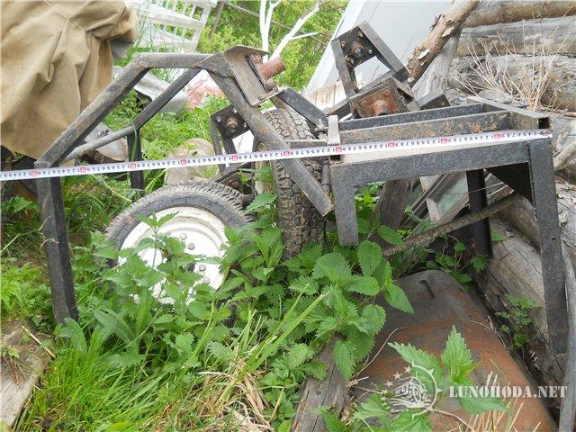

Сергей_Вологда
Была... Но кроме поля, мне нужен лес, а в лесу с таким передним обводом гусеницы :( .
Вообще, в перспективе вот это:
Но пока ещё, не всё "срослось"...
