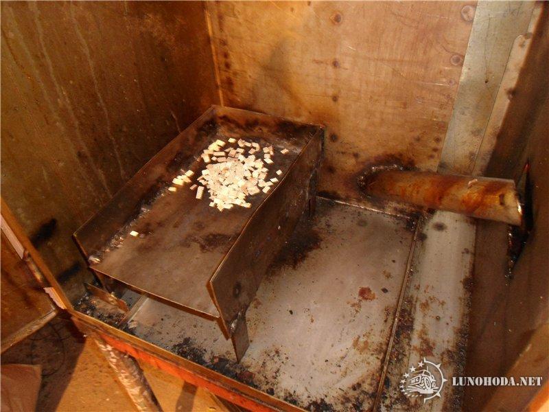

Вот такая у меня коптильня из нержавейки. Сначала это была банная печь, кто придумал варить банную печь из 2 мм нержавейки незнаю, но она заводского исполнения. Стояла у одного городского дядьки в дачной бане, во время прогрева вся перекорячивалась от неравномерного прогрева, и была отдана мне на безвозмездной основе с самовывозом, бак от горячей воды достался другому, более шустрому товарищу.
Это камера сгорания.
Это камера копчения, отделенна перегородкой из листа нержавейки, на неё сыплю стружку и опилки ольхи.

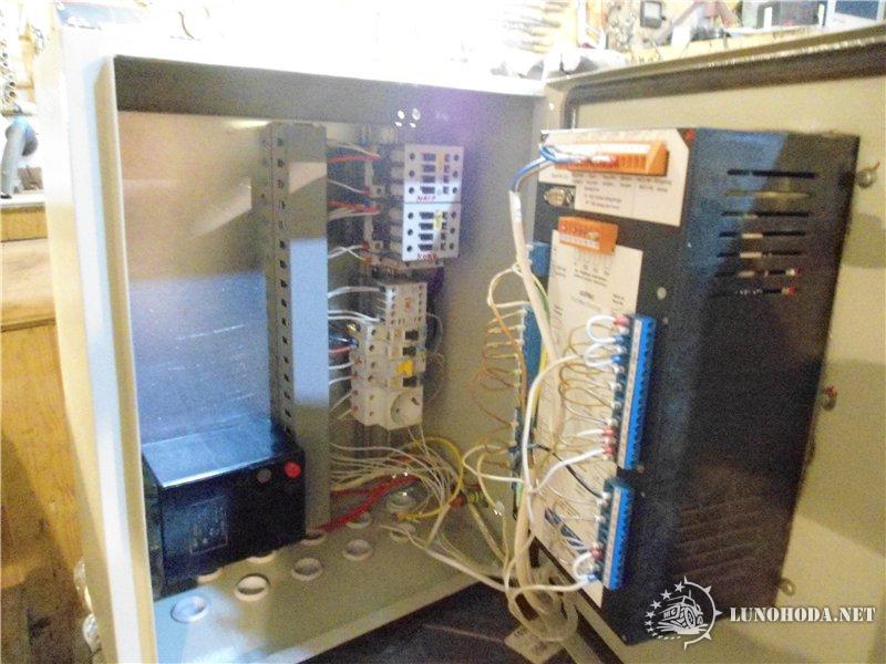

Ящик управления собирал сам. Взял 4 автомата, 4 пускателя - это управление вентилятором, нагревом воздуха, дымом и резерв. Все это закрепил в шкафу. На шкафу устаковил розетку 4- х контактную, куда подключаю кабель от коптилки. Коптилку выношу из гаража на улицу, шкаф внутри. Длина кабеля - 4 метра. Сначала хотел всю систему сделать на 380 вольт, но для возможности работать на даче, сделал на 220.новичок писал(а):Tit
давай поподробней про ящик управления. тэны. что по чем и где брал. сам давно думаю про эл. коптилку.
Тэны я собирал в металлоломе, снимал со списанного оборудования на родном производстве. Думал, куда нибудь пригодятся, может обогреватели сделаю. Пригодились. По амперметру выбрал Тэны на 16 ампер. Греют хорошо. Но как писал выше, Тэн на щепе сгорел. Пришлось купить от плитки. Это единственная покупная деталь во всей установке.
Мне очень нравится процессор. Можно заложить в него кучу программ.
Все программируется с ноутбука. Можно развивать систему дальше. Например, он может управлять 2-х скоростным двигателем, управлять клапанами для впуска свежего воздуха при сушке, добавлять влагу. При добавлении доп. датчиков измерять влажность, температуру внутри тушки. Особенно это важно при крупной рыбе.
В выходной снова буду коптить. Если нужно, выложу любое фото.

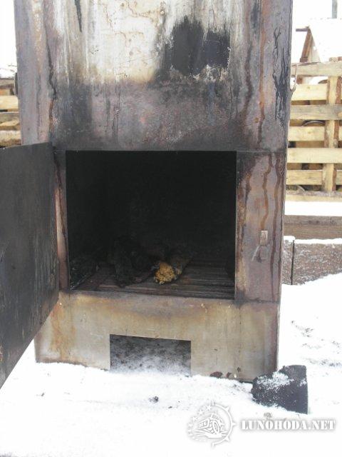

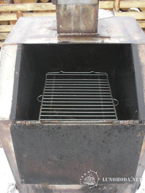

Притащил к себе те части коптильной установки которые получилось притащить. Это дымогенератор и фильтр дыма.
Дымогенератор выглядит так:
http://photo.qip.ru/users/ototich/20092 ... nImageLink
видны окошко подачи воздуха и ТЭН
сверху загрузочный люк и выход дыма на улицу, к прямоугольному отверстию крепился фильтр с заслонкой, через который дым шел в коптильную камеру
вид через загрузочный люк на плиту, к которой снизу прикреплен ТЭН
зольник
фильтр с заслонкой
в нем пять металлических сеток:
