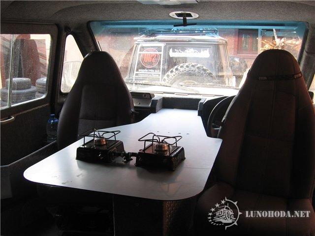

Вид с задних сидений.

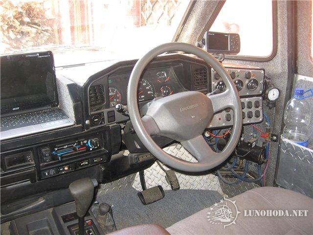

Вид от сидения водителя.
Место водителя

Робяты, искрене не хочу никого обидеть, но сделать салон примерно так, не надо больших денег. Тут работа в чистом виде,+ желание и некоторый опыт.
