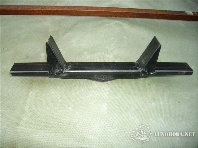

Вот сегодня сделал один трак накрасил для эстетики
внутренняя часть
наружняя часть
Трак получился пустотелый
Взвешал трак 600грамм
Что скажите?

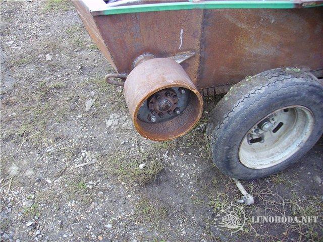

А вот труба газовая толщина стенки 50 мм из неё хоче сделать зубья на звездочку или разогну и зделаю звездочки полностью из пласта.

Юкон писал(а):Вот сегодня сделал один трак накрасил для эстетики
Внушает.. :roll:

Юкон писал(а):А вот труба газовая толщина стенки 50 мм из неё хоче сделать зубья на звездочку или разогну и зделаю звездочки полностью из пласта.
а вот это ОЧЕНЬ правильно! :roll:
респект!!! :roll: :roll: :roll:
сносу такой звезде не будет ИМХО

У меня тоже всё не очень гладко двигатель установленный на вездеход при проверке оказался хлам давления на горячую нет, распредвал стучит буду ставить другой, а этот в переборку.
Сегодня до собирал мост с органами управления, вставил карданы и шрусы.
Начал делать звездочки пока из трубы, а в дальнейшем если всё будет как хотелось проточу её( трубу) и одену винци звездочек вот почему взял трубу толстостенную.

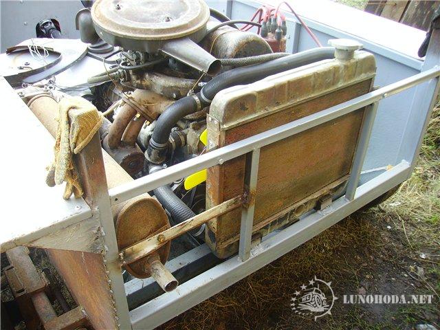

Вопрос к форумчанам!
Двигатель у меня установлен сзади, радиатор там же если сделаю сзади короб с забором воздуха сверху не будет двигло перегреваться?
