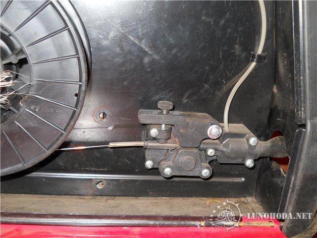

shum d
Вот подающее:

да по привычке все на башню ездили. а на бажова 28 я в понедельник был. на работу устраивался. не взяли. :( Konservator
у меня другое подающее стоит.

У меня бимакс 195, нормально варит от 1мм. Проскальзывание победил поджимом колесика, там есть гаечка. протяжку запитал от отдельного транса. Наконечники меняю по мере обгорания, каналы под проволоку после каждой 5кг катушки, стараюсь брать чешскую или польскую проволоку, они лучше наших хоть и чуть дороже
