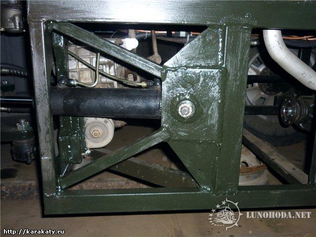

sergej писал(а):А узел перелома покажи, что получилось? Пожалуйста.
Карданы пока не стоят, на днях поставлю.

Сегодня запускал гидравлику и столкнулся с неприятным сюрпризом, гидронасос ZF оказался не рабочим, завтра пойду сдавать... :(
Поставил другой насос, в качестве проверки , всё работает.

Вот если бы так то был бы супер болотный проходимец
uvat
Сообщения: 5440
Откуда: Омск
Сообщение uvat »
sergej писал(а):uvat
sergej
Гусеницы на переломку, пожалуй это перебор :)))
sergej
Сообщения: 1993
Откуда: Томская обл
Сообщение sergej »
uvat писал(а):Гусеницы на переломку, пожалуй это перебор
Юра я сразу подумал, что ты так скажешь. Тема для размышления на задней полураме сделать такое :)
мне кажется наоборот. Это один из способов повышения проходимости.

новичок писал(а):мне кажется наоборот
Да охота чтоб кунг побольше был :)
uvat
Сообщения: 5440
Откуда: Омск
Сообщение uvat »
Если делать на задней телеге 4 колеса, то надо двигатель туда внедрять :wink:

Было бы лучше если бы двегатель остался на передней полураме.
sergej писал(а):Было бы лучше если бы двегатель остался на передней полураме.
Это смотря какой двигатель, какое назначение ТС.
Слишком много решающих "НО" и "ЕСЛИ".

Увеличить проходимость, размеры заднего кунга ну и немного грузоподъемность.

sergej писал(а):Увеличить проходимость, размеры заднего кунга ну и немного грузоподъемность.
Витязь на 30тонн подойдет? :)))
