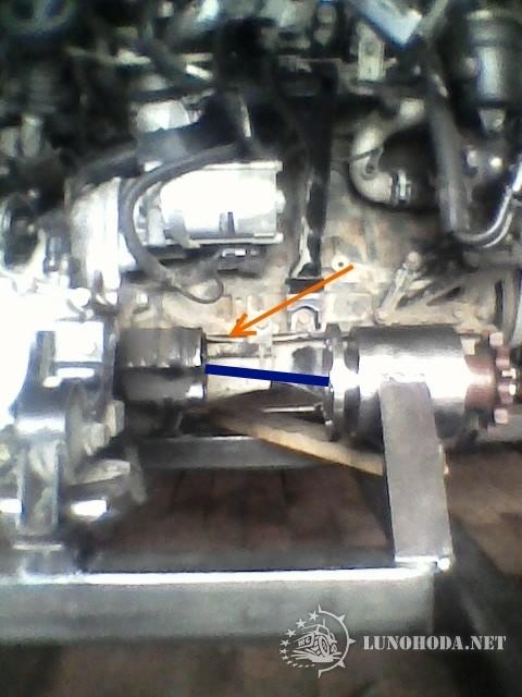

Кто подскажет, обязательно в гранату (слева) вживлять крестовину, или оставить гранату слева и крестовину справа? У меня снова не хватает места что бы поставить короткий кардан со шлицевой, есть место для кардана без нее

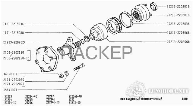

maratovich писал(а):или оставить гранату слева и крестовину справа
а если оставить ШРУС слева, а справа поставить нивкин ШРУСик? он подходит по шлицам на оковскую палку
*** нельзя ***
maratovich
тебя бы административно наказать за качество фотографий ! :( :twisted: $$$:
Когда тебе отвечают, дают нормальные фотографии, неверю, что на Камчатке нет фотоаппаратов.

maratovich писал(а):Кто подскажет, обязательно в гранату (слева) вживлять крестовину, или оставить гранату слева и крестовину справа? У меня снова не хватает места что бы поставить короткий кардан со шлицевой, есть место для кардана без нее
Внутренняя граната заменяет шлицы. Остается к укороченному приводному валу приделать карданный шарнир.
