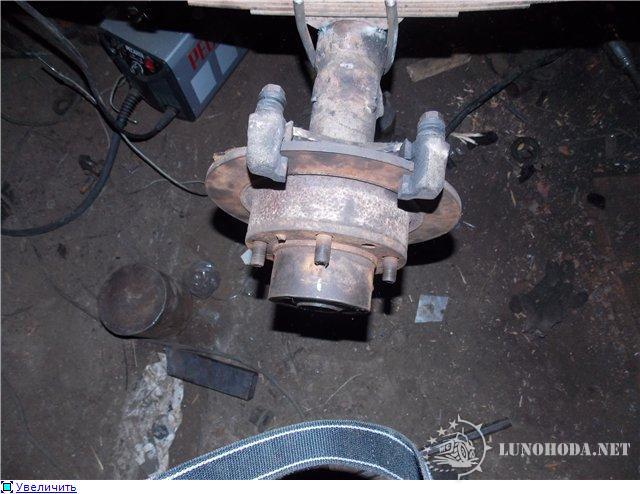

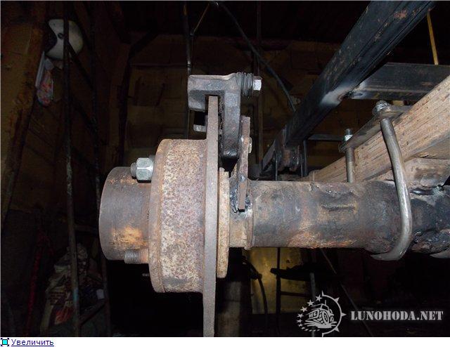

Может кому понадобится.Мост Уаз. Тормозной диск Нива суппорт Ваз 09.Делается в течении часа. Единственный минус надо ослаблять колесо при замене колодок.

Юра 76
ступицу протачивал ?

Юра 76
А такое на волговский (Газ-31029) мост возможно поставить ?

Сообщение Юра 76 »
У меня диск вставлен с внутренней стороны ступицы(Такой вылет диска),проточил посадочное на диске и все,немного подточил лыски на шпильках, ровнее встают.
На волговский тоже можно но там нужно вроде ступицу немного проточить,и диск немного.Планирую на следующем аппарате поставить волговский мост туда буду лепить тормоза.Если получится скину фотки.

Юра 76 писал(а): диск вставлен с внутренней стороны ступицы
о, это тема :roll:
шпильки уазкины7

Юра 76
Сообщения: 297
Зарегистрирован: 31 май 2010, 06:59
Откуда: Ярославская обл г Любим
Сообщение Юра 76 »
На этом аппарате сделал корпус редуктора и главная пара от волги ступицы дифер и полуоси уаз.

Сообщение Юра 76 »
Самопал
Шпильки родные,но можно на 5мм подлинее,и желательно диск к ступице прикрутить на два болтика,удобней колесо ставить диск не будет болтатся.

Сообщение Самопал »
Юра 76родные уаза ?

Сообщение хромыч »
Толково придумано,просто и удобно в обслуживании.

Сообщение Юра 76 »
Самопал
Да от уаза.
хромыч писал(а):просто и удобно
Теперь только на передний мост надо придумать.
