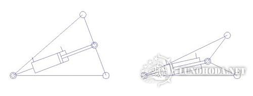

Mad_Animal писал(а):Механическая часть как будет выглядеть? На спуск можно и какое нибуть втягивающее поставить. Поднять надо действительно немного, я уже подвеску подвязал
Лучше и проще рычажный механизм сделать, поднимать правда придется в ручную, зато не понадобиться большого пневмоцилиндра и сброс будет достаточно быстрый.
Чтобы удерживать рычаги оси которых в разложенном положении находятся на одной линии большого усилия не надо, нужен небольшой цилиндр, а небольшой объем цилиндра позволит его быстро складывать.

Если я правильно понял, то у меня получился примерно следующий механизм:
Все правильно?

Mad_Animal писал(а):Все правильно?
Ну в общем то да, хотя кинематику конечно надо поточнее просчитать.

Ну это понятно... Есть какие нибудь простенькие проги для моделирования таких простейших движений?
Сейчас пытаюсь прорисовать "вид сзади", хочу чтобы тяга к спусковому механизму была одна, спусковик соответственно тоже один. Пока не очень получается ... %)

Mad_Animal писал(а):Ну это понятно... Есть какие нибудь простенькие проги для моделирования таких простейших движений?
Я подобные вещи делаю в КОМПАСе, просто прорисовываю варианты положений, хотя все это можно легко сделать на бумаге.

Как то вот так :
с центральной точки идет тяга (трос) на раму, к стопорному механизму. Так будет работать?

Mad_Animal теска, реально не знаю, все надо точно прорисовывать, смотреть что бы ничего ни куда не упиралось, складывалось как надо, Excel конечно хорошая программа но не для рисования.

shum d, спасибо за помощь, вроде как конструкция обретает формы и очертания [:})
А что посоветуешь в качестве спускового механизма?

Mad_Animal писал(а):А что посоветуешь в качестве спускового механизма?
Ну если нет желания заморачиваться с гидравликой – пневматикой то можно попробовать втягивающее от стартера на спуск собачки.
