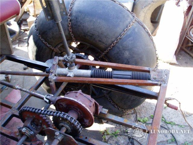

Подскажи пожайлуста. Есть рулевая рейка 2108, но не могу понять принцып установки на переломку .Если ставить ее слева от водителя,как у тебя , то не получается правильное вращение руля. Крутиш привод рейки против час.стрелки, тяга выдвигается в сторону кулака, т.е. отодвагая привод шкворня кулака. В чем проблема? Сгодиться р.рейка от 2108 , на переломку вес 600-700кг?

uvat
- Сообщения: 5440
- Откуда: Омск
uvat
- Сообщения: 5440
- Откуда: Омск
vital
- Сообщения: 363
- Зарегистрирован: 06 окт 2008, 18:38
- Имя: нет
- Откуда: Арх.область
uvat
- Сообщения: 5440
- Откуда: Омск
Да в этом основная разница в установке.vital писал(а):uvat
Извени меня за повтор.Рейка М2141 ставится не так как рейка 2108? Просто рейку 2108 мне (как ты показал) надо переносить вперед, чтобы сделать правильное вращение. Если рейка 2141 (смотря на твое фото) ставится в половину корпуса , то этот вариант удобнее.
Рейка М-41 удобней и тяга получается в 2 раза короче.
uvat
- Сообщения: 5440
- Откуда: Омск
А ещё на рейку М-41 можно поставить усы от ВАЗ-09, получается гораздо надёжней.uvat писал(а):Да в этом основная разница в установке.vital писал(а):uvat
