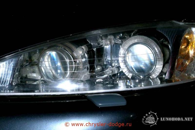

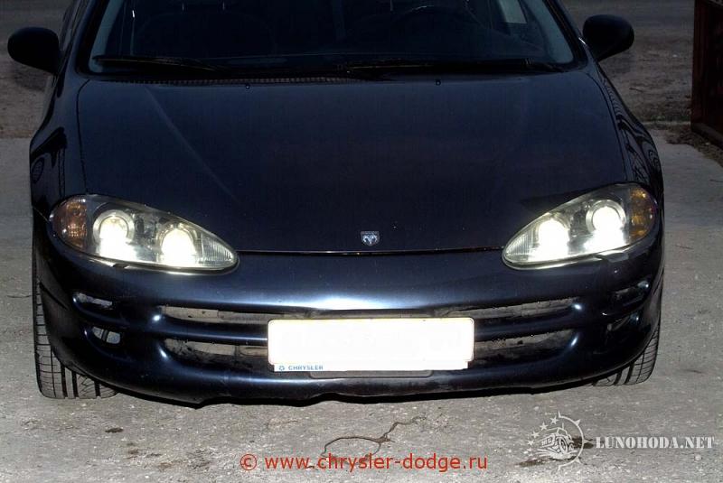

lunatik писал(а):Покажите фоту своей переделки плиз.
2005-2006 год. По 2 биксеноновых линзы в каждой фаре.
[/img]
Виталий С писал(а):2005-2006 год. По 2 биксеноновых линзы в каждой фаре.
Мда... оказывается можно :shock:
Ещё один враг проявился.
А можно узнать фамилию и адрес?

lunatik писал(а):Мда... оказывается можно
У нас в клубе полно народу фары переделало, причём гораздо проще. Я то слишком уж извратился.
У американцев вообще свет паршивый, поэтому приходится изобретать.

Владимир Дмитриевич писал(а):Ещё один враг проявился.
Когда ездил с линзами, то ни один встречный не моргнул фарами, даже если у меня все 4 горели.
Вообще не слепят.
Потом модули закисли от уксусной кислоты из герметика (сам дурак - не тот герметик использовал). Сейчас со штатными фарами езжу (галоген) - иногда моргают, хотя я сам нихрена не вижу.
Но руки пока не доходят переделать.
