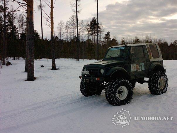

Вот машина с похожим размером колес (38,5*15"), редукторными мостами, и массой 1300.
Ставить диф винтовой бессмысленно, жесткий- 100% гарантия недолгой жизни грибков , а без блокировки- ну не едет она как надо.
Вот и думаю сейчас, что делать. ищу компромиссы.

ИванS писал(а):Вот машина с похожим размером колес (38,5*15"), редукторными мостами, и массой 1300.
Странно... "Самурайчик" же легкий! А "самоблок" это убийство трансмиссии, это хуже чем "жесткая", сейчас ДАК рулит, УАЗ на "командирах с ДАКами хорошо и везде едет, причем на ФБеле, и все выдерживает (тфу-тфу).
эээ... ДАК хорошо, но мы не тестили его с колесами более 31"*10,5"
винт (жифф пов. трения)- штука настолько же безопасная настолько и бесполезная для нас. при чем тут убийство трансмисии.
Самурай машина легкая, в стоке. Этот весит уже 1300 по скромным подсчетам.
