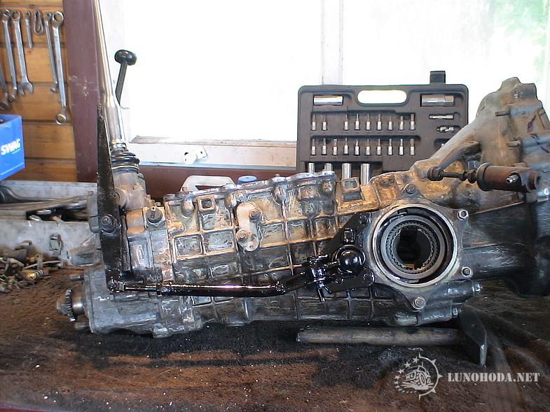

Извините что вмешиваюсь в достойную дискуссию по дизелям.У меня до сих пор стоит рабочий Голф-2 с турбинным дизелем 1.6 1987 г.На нем проходили стажировку перед получением прав 6 чайников причем без инструктора.Потом ездили три пацана(у которых пальцы веером и музон на всю катушку)после этого он 2 года ездил по лесным делянкам и.т.д. Короче я к чему веду-работал движок на запредельных нагрузках и скоростях,развалил две КПП,а сам остался живым и невредимым.Пробег примерно за 700000тысяч.Заводяться WW двигателя при исправных свечах до -20 отлично.Вес небольшой,я ставил их на Луазы http://photofile.ru/users/757/albums/.ТНВД без всякой электроники.В идеале двигатель 1.9 с турбиной,вес как и 1.6 а мощности намного больше.Ещё такой поставили на Самурая с джиперскими колесами,правда он ещё с интеркулером,таскает"мама не горюй"

Мужики,я уже затрахался описывать как сделать плиту,нет чертежей,а всё сделано при помощи резака и болгарки.Если кто в натуре что то делать хочет, тогда отпишу.Я сейчас на распутье, хочу сделать пневмоход, но чтоб комфортный и красивый,лёгкий и неприхотливый.Вот и думаю попробовать на Луазовских мостах тем более у меня их осталось от прежних переделок 3 штуки.А на счет плиты она 2см. первичный вал остаёться родной Луазовский,диск сцепления тоже Луаза,только корзина Ауди дизельной,всё стыкуеться отлично,машинка уже 1.5года катаеться,пока промблем по двиглу и Кпп нет.Единственно, когда поставили колёса на 14 да ёщё с очень зубастым протектором стало не хватать мощности на покатушках по холмам и грязи.Так что лучший вариант этоWW дизель 1.9 с турбиной.Редуктора не рвёт даже на 14 резине.Мужики чё фото не клееться в сообщение,вроде всё делаю по уму,беру ссылку с Радикала кликаю вставить .а она не вставляеться.
